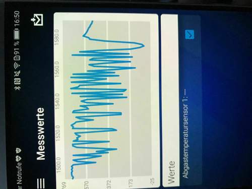

@MoeZart schrieb am 11. Januar 2020 um 14:26:23 Uhr:
Ich tippe auf den Abgastemperatursensor 1 oder ein Sensor/Regler auf der Hochdruckseite der Kraftstoffversorgung. Welche Möglichkeiten hast du, Messwerte während der Fahrt aufzuzeichnen?
OBDeleven, damit sollte beides auszulesen sein. Auch umwandel in csv-Datei ist, glaub ich, möglich.
Wie genau mache ich das? Im Stand? Bei der Fahrt? Kalter Motor oder, wenn er warm ist?
Welche Werte wären denn normal?
Na am besten in der Situation messen, in der es auftritt. Interessant sind auch erstmal nicht die absoluten Werte, sondern der Verlauf. Wenn du ruckartige Aussetzer hast, sollte man das ja im Verlauf erkennen können...
Das ist Vollgas, ansonsten sieht der Graph normal aus.
Ist es zwingend der Sensor oder kann es das Kabel sein?
Kommt man da gut ran?
36390fcc-b02a-47bd-b3a0-f25449c97e15
Es könnte theoretisch auch das Kabel sein, aber bisher war es immer der Sensor. So richtig gut kommt man da auch nicht ran, hatte meinen damals aber bei ausgebautem Turbo gewechselt und kann deswegen nicht so richtig was dazu sagen
Aber wenn ein Abgastemperatursensor defekt ist steht das doch im Fehlerspeicher. Bei mir ging auch die Motorkontrollleuchte an.
Nicht unbedingt. Das Steuergerät erkennt ja nur, wenn ein elektrischer Defekt vorliegt aber nicht, wenn der Sensor Mist anzeigt vgl. LMM

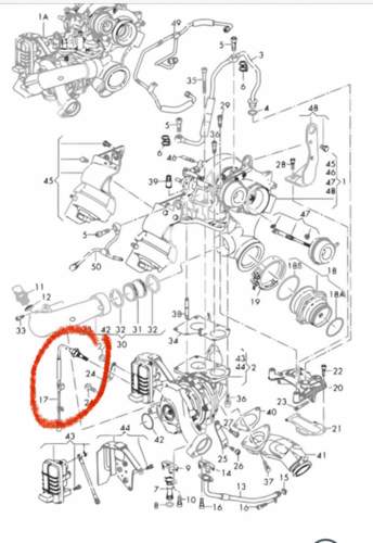

https://audi.7zap.com/ImgsWatermark/images//Bilder/717/717253570.png
welcher dieser Sensoren(Nummer 11) ist denn Sensor 1?
Keiner der sitzt am lader
Kommt man da ran? Ich hab grad mal am Auto geguckt. Ich hab den Stecker nichtmal gefunden 🙁
Ich muss gestehen, den hab ich noch nicht tauschen müssen, nur den nach dem Vorkat und das war schon ein Scheiss.
Den welchen Du tauschen möchtest, ist der „schwierigste“
Ich meine dass dazu der Vorkat komplett raus muss. Also Lenksäule usw. auch.
Falls Du hier nicht fündig wirst, schau ich mal in der Anleitung.
