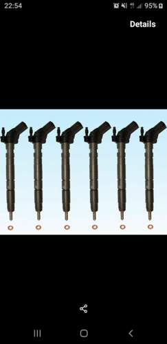

moin moin,
ich muss mich hier auch mal reinschreiben.
mein 3.0tdi macht beim starten richtig ruckelige Bewegungen, fängt sich aber wieder nach einigen Sekunden,(klackert auch viel lauter als sonst)
und auch wie vorne beschrieben leichte Ruckelige/Zuckungen im halbgas.
ich hab heute mal draufgelatscht und dann kam die Motorsteuerung und das Gaspedal blieb regungslos, erst ein Neustart brachte Erfolg und ich konnte wieder weiterfahren.
Noch dazu schmeißt meine Lüftung einen extrem Abgasartigen Geruch in den Innenraum, welcher teilweise garnicht auszuhalten ist! Während der Fahrt komischerweise nicht, sondern nur im Stand.
Ferndiagnosen sind natürlich immer schwierig, aber vielleicht hat ja jemand was ähnliches erlebt. und ich könnte wenigstens mit ein paar Information ins Rennen gehen, damit ich nicht gleich vor Ratlosen Blicken eines Werkstattmeisters stehe. Der im Fehlerspeicher auch nichts findet.
mfg Howie
ich war jetzt noch nicht in der Werkstatt.
@Howie2.0 Deine Injektordichtungen ( Kupferringe zum Brennraum) sind durchgebrannt.
Injektoren ausbauen, die Schächte gründlich reinigen und neue Kupferdichtungen verbauen ( unten im Bild)
Der Verbrennungsdruck entweicht darüber durch Notöffnungen im Kopf..... und das stinkt
Und das ruckeln kommt auch daher

Die Laufruheregelung regelt das im gewissen Maß aus wenn nur 1 oder 2 Injektoren undicht sind, er braucht nach dem Start eine gewisse Zeit dazu und da schüttelts . Da wird dann mehr eingespritzt.

na gut dann kann man also die alten Spritzer wieder reinmachen lassen!? :-) brauch ich nur die Dichtringe oder was?
das sind ja Pfennigartikel!
