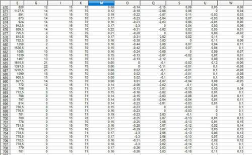

So mal wieder ausgelesen...
Wie sieht die Einspritzmengenabweichung aus? Mess die mal bei kaltem und warmen Motor.
Ruckelt er im kaltlauf und oder auch im warmen Zustand. Injektorendichtungen hast schon getauscht?
Auf dem Handy ist es bisschen zu klein zum lesen 😁

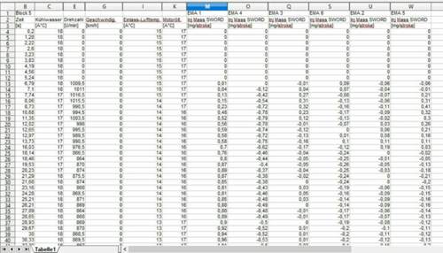

Hab mal vor ca. 2 Wochen eine Logfahrt gemacht. Sehe keine Auffälligkeiten.
Hab mal eine csv Datei angehängt seht ihr das?
Hab mal jetzt kopiert, irgendwie kann ich keine Datei hinzufügen.

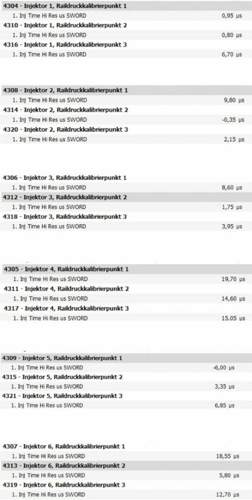

@_face-off_ schrieb am 2. Oktober 2019 um 10:35:58 Uhr:
Also laut meinen Informationen, ich betone nochmal extra falls hier wieder jemand kommt und sagt das stimmt nicht, laut meinen Informationen die ich beim 🙂 erfragt habe, sieht Injektor 4 der zweite wert, Grenzwertig aus, ich würd ihn eine Zeit lang beobachten ob dieser noch sinkt
@_face-off_ schrieb am 2. Oktober 2019 um 11:05:53 Uhr:
Was hast Du denn genau für Probleme? Ruckelt er? Im kalten Zustand ist der 1. Zylinder auf über 1. Das ist ein wenig viel. Warm sehen deine Werte gut aus.
Ich würde mal eine rücklaufmengenmessung machen.
Wenn das passt und keine Undichtigkeit erkennbar ist müssten se eigentlich gut sein. 100% kannst das aber wie bereits erwähnt nur aufm Prüfstand sehen.
