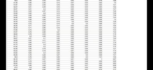

Hab den Übeltäter gefunden. Injektor 4 schießt extrem raus. Deswegen sporadisch dieses ruckeln. Das war vorgestern. Heute morgen ging er maximal im Bereich von -1.1
1 4 3 6 2 5 Anordnung. Kann keine Datei hinzufügen übers Handy.
