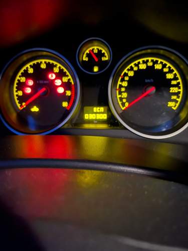

Wollte vorhin mit meinem Auto ( 1.6er Twinport mit 105 PS, BJ 06/2007, 130000 km ) wegfahren. Bin um die Kurve, Auto fängt an zu stottern, nimmt das Gas nicht mehr richtig an, hat einen unrunden Lauf, zieht nicht gleichmäßig durch und ruckelt wie bekloppt MKL ist auch angegangen. Ich habe leider keine Ahnung was das sein könnte da ich kompletter Laie leider bin … weiß jemand von euch was das sein könnte ? Über Hilfe eurerseits wäre ich sehr dankbar ! :-(

Fehlercode über GasBremse auslesen und Posten.
Mach ich morgen früh direkt
Erst Zündung an, danach Gas Bremse und dann kurz warten ?
Guck mal in die FAQ‘s. Da steht’s genau beschrieben.
Punkt 02 - Elektrik, dann Punkt 03 - Fehlercode auslesen
Hab mal zwei Bilder gemacht. Sind tatsächlich Fehlercodes gespeichert, hab aber keine Ahnung was die bedeuten … kann mich da wer aufklären ? :-)

Also dann Zündspule und Zündkerzen wechseln ?
Zündaussetzer beim Twinport kann aber auch an verkokten AGR-Kanälen, bzw hängendem AGR liegen.
Dass der Motor aber gar kein Gas mehr annimmt, ist da aber eher unüblich.
Wie alt sind denn die Teile?
@Gerd_7 Gas nimmt er an, fahren kann ich mit dem im Prinzip auch noch, nur das ruckelt dann die ganze Fahrt komplett … ich weiß nicht wie ich es beschreiben soll … als ob er sich verschluckt …
@ib72 die Zündkerzen sind jetzt knapp 2 Jahre drin und die Zündspule ist noch die erste
Du kannst mal den Stecker vom AGR abziehen (Fehlerlampe geht dann zwar an, macht aber nichts) und schauen ob sich was ändert.
Ein Zündmodul kannst du aber trotzdem mal bestellen, kostet ja nicht viel
