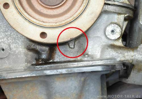

mal die Steuerzeiten ohne Stift prüfen
vorne auf der Kurbelwellenscheibe gibt es zwei kleine Kerben, eine muss nach unten stehen, und die zweite muss auf ca. 4Uhr mit dem Steg auf der Ölwanne fluchten ... wenn die Kurbelwelle so steht muss man hinten das Lineal an den Nockenwellen einschieben können
das das der Fall stimmen die Steuerzeiten ... wenn nicht stimmen die Steuerzeiten nicht, was wohl der Fall ist?!

in dem Fall die Nockenwellenräder lösen, dann kannst du Motor und Nockenwellen (unabhängig voneinander) richtig stellen, dann die Schrauben wieder fest ziehen ... der Zahnriemen muss nicht nochmals ab

Kann mir jemand genau makieren wie die Makierung der Riemenscheibe zu der Makierung an der Ölwanne fluchten muss? Bild im Anhang.
Vielen Dank. Werde mich dann morgen nochmal drüber machen.
