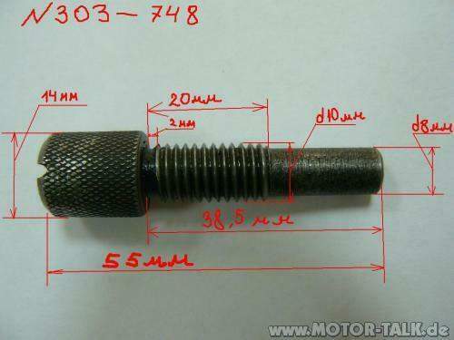

habe an unserem Focus (1.6 16V BJ.2000 DAB) gestern den Zahnriemen und Spannrollegewechsel.
Nockenwellen mit Lineal fest gestellt, die nocken des 1ten Zylinderst stehen sich dann ca. so gegenüber: /\
Kurbelwelle gegen die Feststellschraube gedreht.
Die Feststellschraube hab ich mir selbst gebaut. M10, 38,5mm Lang ohne Kopf, mit einem Durchmesser an der Spitze von 8mm)
Das Einstellverfahren hab ich nun schon 5mal aufs Neue gemacht. Am Ende auch die Feststellschraube um 2-3mm herrausgedreht um näher OT zu kommen, dann noch einmal eine 40mm Schraube gemacht um weiter vor den OT zu kommen...
Das Ergebnis immer gleich, unrunder Motorlauf, hört sich nach Traktor an.
Die MTK geht nicht an, sollte die nicht angehen?
Sind meine Informationen zum Spezialwerkzeug richtig? Siehe BILD.
Kann mir wer genauere Informationen geben wie der erste Zylinder stehen muss wenn die Nockenwellen festgestellt sind?

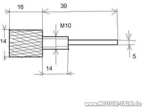

du hast den falschen Stift, der Einstellstift bekommt geschätzte 3mm keine 8mm, die genauen Daten kann ich dir leider nicht sagen ...

Laut Autodata brauch ich den hier: 303-748 und das Bild ist vom 303-748er

Ich habe eben auf Anhieb bei der Suche nach "Focus DAW Zahnriemenwechsel" eine Anleitung gefunden un da ist der 303-507er Stift genannt.
Ist aber auch 39mm lang, 5mm Durchmesser also auf OT hatte ich ihn auch schon Eingestellt. Das Ergebniss nach dem Starten ist aber immer das selbe??

303-748 ist der Stift für den 1,4 und 1,6er
303-574 für den 1,8 und 2.0
Na dann hatte ich ja den Richtigen, 303-748, ist aber auch Wurscht. Habe bis eben die Einstellung nochmal mit dem 303-574er gemacht auch wenn ich nen 1,6er Motor hab.
