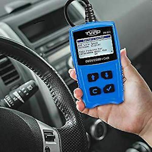

ich wollte auch nicht sofort zu Aliexpress greifen, schon wegen Coronavirus. Habe mir vom Amazon so ein Ding für 35 Euro liefern lassen. Und am nächsten tag wieder zurück an Händler geschickt, weil es nicht nur den angezeigte Katalysateur- fehler NICHT loeschen konnte, sondern auch weil der Stecker nicht gut zu der Diagnosebuchse passte konnte nur mit viel Kraftaufwand das kabel mit dem Auto verbinden, und die Menufuehrung war total unbrauchbar und das Programm frierte immer mal wieder ein.
Tvird
