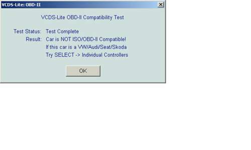

Habe schon VCDS Lite und stellte fest dass keine Fehler angezeigt werden. Einen Autoscann hab ich auch hinter mi, musste selber mein Fahrzeuz in der Liste waehlen. Wenn ich einzelne Bloecke anklicke dann kommts nach einer halben Minute -keine kommunikation ist moeglich.
Ich werde noch Screenshots laden, verstehe kaum ob mein kabel VCDS lite tauglich ist.
Hat jemand hier schon 99 euro fuer die registrierung ueberwiesen ? Will nicht gerade erster sein.
Wie kann ich nun diese Meldung verstehen -Sehe das Bild.
Mein Auto ist doch laut der Angaben auf der Rosstech seite alt genug -BauJahr2004 und sollte doch eine Diagnose mit VCDS-Lite möglich sein. Brauche ich nun ein CAN-Interface fuer eine Diagnose oder wie...
(Mit dem vorherigen Amazon-scanner ( Tvird ) für die Diagnose wurde ISO 9141-2 Protokoll genutzt, hatte viel oder weniger auch funktioniert. )

Nun ist viel oder weniger klar, es gibt kaum VCDS-Lite-user hier...
Nachdem ich das Servo Problem hinter mir hab, will ich nicht dass so was mir mal wieder passiert. Zu welchem Diagnose gerät sollte ich jetzt greifen?
Ich würde gern odb11 kaufen aber der ist gerade bei älteren VW wie meiner nicht sinnvoll. Ein richtiges VCDS mit dem teuren Interface ist nur dann normal zu erwerben wenn man nur VAG-Autos fahren wird. Sonstige Dinger machen nur Motor-Fehler und keine ABS/ Airbag etc...
Bei mir leuchten z.B. ABS-ESP Kontrolllampen. Mit billigem Amazon-Müll ist die nicht zu löschen.
