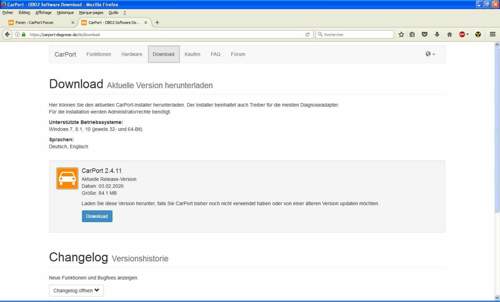

Ich kann also CarPort fuer KKL mit dem vorhandenem K+CAN Commander nehmen, als die schnellste Lösung. Wo findet man bloß das Software zum Download ?
Hier ein Screenshot von der Carport seite
Ist dass das richtige ( KKL ) ? Kann ich das Carport programm auch fuer Win XP finden, wegen Adaptertreiber? Mein Adapter lauft unter Win XP.

@lw4 schrieb am 10. März 2020 um 11:26:47 Uhr:
Was suchst Du denn noch ?
Der Download enthält doch den Installer samt aktueller Software (vorl. als Free-EDITION)
Für welche Lizenz-Version man sich nach dem Test entscheidet, erfolgt im Rahmen der Freischaltung.
Es steht doch nun klipp und klar auf der Abbildung, dass CarPort die folgende Betriebssysteme unterstützt: Windows 7, 8.1, 10 (jeweils 32- und 64-Bit)

Zum Testen reicht im ersten Schritt doch schon die Free-EDITION (Download s.o.)
Wenn es klappt, bestellste dir das CarPort Basis-Modul KKL oder das CarPort Pro-Modul KKL von folgender Seite:
https://carport-diagnose.de/de/order
Für XP kann sich der TE doch eine ältere Version erstmal herunterladen und testen.
