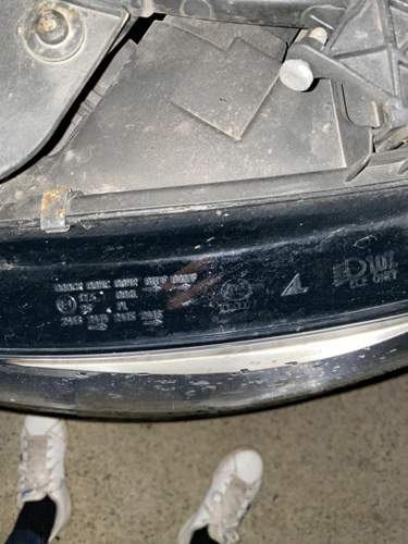

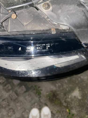

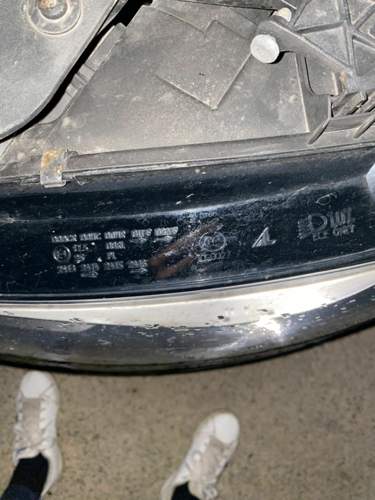

Ich habe Auch ein Problem mit meinen xenon Scheinwerfer ! Sie sind viel zu tief eingestellt und
Stellen sich wie gewöhnlich ein Autom. ins gehen dann wieder ganz runter dann zittern bei Scheinwerfer. Wären der fährt stellen die Scheinwerfer sich alleine ein hoch und runter ich bekenne somit jeden der mir entgegen kommt was ist da kaputt? egal ob ich auf Auto eingestellt habe und normal stelle Ich habe bei Audi mein manuelles kuckt auf ein automatisches Licht nachrüsten lassen ! Ich habe mal paar Bilder gemacht vielleicht könnt ihr mir helfen ? Kann man das selber mache ! Vielleicht muss ich ja die Scheinwerfer Austauschen? Nevuo Sensor?

@Sar schrieb am 19. September 2021 um 19:25:00 Uhr:
Ich bitte um Antwort. Danke !
Es kann sich ja einmal draußen an den Schweizergarde stellen wenn er den Selbsttest macht (hoch und runter fährt).
Macht dieser normale Geräusche?
Und den Niveausensor kann man auch einmal begutachten. Auch den Stecker und das Kabel. Hatten wir schon oft ob dass die Kabel durchgescheuert waren.
Ich weiß nur nicht ob er bei dir einen oder zwei Sensoren hat.
Zuerst würde ich aber den Fehlerspeicher auslesen (lassen).
Ok. Vielen danke ! Wo finde ich den Niveausensor ?sind die Scheinwerfer die ersten die eingebaut worden. Erstzulassung ist:11/2008 ! Wo finde ich den Stecker für den Fehler Speicher ?
Wegen des Sensor habe ich schnell über die Suche das hier gefunden: https://www.motor-talk.de/.../...leuchtweitenregulierung-t5276624.html
Wegen Fehlerspeicher - das geht über den CAN-Port welcher ganz links im Fußraum des Fahrers auf Höhe der Zehenspitze ist. Aber anhand deiner Frage erkenne ich dass du dich damit nicht auskennst. Dafür braucht man ein spezielles Kabel oder Stecker und entsprechende Software. Da solltest du einmal in eine Werkstatt fahren und es auslesen lassen.
