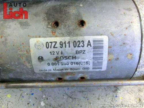

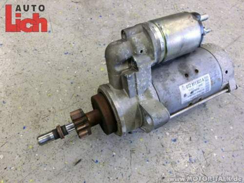

Ich habe Bilder im Netz von einem V10 Anlasser gefunden, ETKA besagt lediglich, dass es sich um einen 3,0kW Anlasser handelt.
Anlasser-v10-tdi
Anlasser-v10-tdi-typenschild

Ich rede auch nur von der Spitzenlast. Du kannst den Strom durch einen E-Motor nicht nach belieben in die Höhe treiben. Der angegebene Wert wird sicher nicht gravierend überschritten. Wahrscheinlich wird der Anlasser auch über einen Eigenschutz verfügen, der solche Exzesse verhindert.
Hätte ich einen V10, würde ich das mal mit einer Stromzange messen.
Aber lassen wir das.
MfG
P.S.: Sowas mißt man auch eher mit einer Stromzange.
P.P.S.: Die Haarspalterei dürfte nichts desto weniger trotz wahr sein.

...ETKA besagt lediglich, dass es sich um einen 3,0kW Anlasser handelt.
Daraus folgt nach Adam Riese 250A Stromaufnahme. q.e.d.
Nein. Die 3kW sind die im Nennpunkt abgegebene mechanische Leistung. Es sind die Verluste zu decken, der Starterwirkungsgrad wird vielleicht bei 60% liegen. Während des Losbrechens von n=0 liegt die Stromaufnahme wesentlich höher (der Starter ist eine Reihenschlußmaschine).
