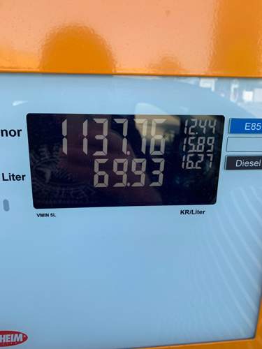

Ich habe heute bei einer Restreichweite von 112 km 69,93 Liter getankt. Mich würde wirklich interessieren, wieviel in den Tank rein geht. Hatte vorher den Vor-Mopf und konnte diesen regelmäßig auf 50 km leer fahren und hatte immer noch 3-4 Liter drin. Den tatsächlichen Verbrauch und den errechneten Durchschnittsverbrauch habe ich kontrolliert. Das stimmt. Danach müsste inklusive der eisernen Reserve mindestens 8 Liter im Tank sein. Was hat Mercedes hier geändert?
genau so ist es bei mir auch (Mopf2) und gewesen (Mopf1) Zeitig tanken, sonst bleibt ihr stehen!!! Passiert auch bei Restreichweite 60km 😡
Habe auch schon 70,… getankt. Da hatte ich wohl viel Glück, dass ich die Tanke noch erreichte …
