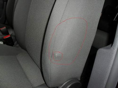

Hallo alle zusammen habe ein kleines Problem mit meinen Fahrersitz ( Golf V Variant Trendline )
Der Seitenairbag drückt sich durch den Stoff so das dieser schon bald durch ist
Der Sitz wurde beim Freundliche schon 2 mal Instandgesetzt , Innenschaum getauscht und irgendwas gewechselt weil gebrochen, es wird aber nicht besser sondern schlechter !
Gestern wieder Fotos gemacht und angeblich zu VW geschickt
Heute antwort vom Freundlichen , zur Zeit keine Lösung zum Problem
Das kann doch wohl nicht war sein das Auto ist ja grad ein bischen über ein Jahr alt und ja kein neues Modell denn die selben Sitze wurden ja auch im normalen Golf V eingebaut
Hat jemand von euch auch schon dieses Problem gehabt ? Wenn ja was wurde gemacht
Es nervt nur noch denn es stört mich auch schon beim Sitzen da diese Seite einfach drückt

sowas hab ich noch nie gesehen, das sieht für mich aus, wie wenn das airbagmodul da nicht richtig plaziert ist (bzw. werden kann), vielleicht kriegst du als letzte maßnahmen einen komplett neuen sitz.

Genau. Besteh auf einen neuen Sitz. Oder wechsel die Werkstatt. Du bist noch in der Werksgarantie. Die sollen den Fehler beheben und nicht sagen es geht nicht anders. Ich sowas auch noch nie gesehen. Besteh auf dein Recht. Bleib Hartnäckig. Denn wenn du in Auftrag gegeben hast einen Mangel zu beseitigen, ist die Werkstatt dazu verpflichtet den Fehler zu deiner Zufriedenheit zu beseitigen. Wenn der Mangel weiterhin besteht, also die Ecke der Box weiterhin soweit vorsteht, ist somit der Mangel nicht beseitigt. Also wieder hin, bis die dir nen neuen Sitz einbauen.

Laut meines Freunlichen arbeitet VW an einer Lösung des Problems da dies angeblich schon öfter aufgetreten ist bis dahin sollen sie warten mit Reperaturen da es bis jetzt ja nichts gebracht hat

Hallo zusammen hab meinen Vari nach zwei Tagen Beim Freundlichen wieder abgeholt . Sitz wurde nun zum 3. mal Repariert ,"von VW gibt es zwar noch keine Lösung zum problem mit dem Seitenairbag " aber mein Freundlicher hat es ohne freigabe nochmals repariert. Und siehe da die Sitzlehne ist besser als bei der Auslieferung . Getauscht wurden diesmal der Bezug der Polsterschaum eine Leiste in der Lehne und der Airbag mal schauen wie lange es diesmal hält .
Der erste eindruck ist zumindest entschieden besser als zu vor.

Problem mit Sitz bzw Seitenairbag wurde bei mir nach drei Reperaturen endlich behoben .
Der Seitenairbag sitzt jetzt besser als bei der Auslieferung
Bei dir schaut es genauso aus wie es bei meinem Vari war.
Getauscht wurden eine Strebe im Sitzrücken ,die Halterung des Airbags ,Schaum und Stoff .
Mann darf nur nicht nachgeben und auch mal VW direkt Anrufen
Gruß  Bayerntomy

Leider kann ich nicht mit Teilenummern dienen habe keine Schriftlichen Daten über die Reparatur bekommen.
Wurde ja alles auf Garantie abgewickelt . Wenn dein Händler nicht will oder kann dann wende dich doch direkt an VW so habe ich es auch gemacht. Ein paar Tage später wollte mein Freundlicher den Sitz nochmals instandsetzen .
Es wurden Schaum,Stoff, die Halterung des Airbags und eine Leiste in der Rückenlehne getauscht.
Seit dieser Reparatur keine Probleme mehr , Airbag sitzt besser als bei der Auslieferung
Gib nicht nach immer wieder Reklamieren
