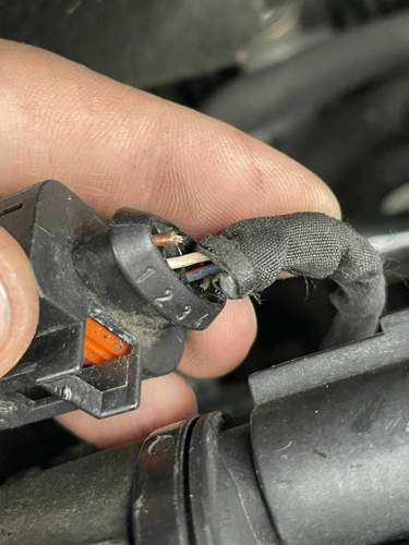

ich freue mich hier zu sein und hoffe das Ihr mir eventuell helfen könnt.
Ich habe das Problem bei meinem Golf VI 1.4 TSI & 7 Gang DSG Getriebe das Problem das er ab dem 6/7 Gang nicht zieht der bleibt bei 1500u und braucht dann ewig bis er hoch kommt wenn ich aber das Gaspedal 3 mal schnell trete (ohne Kickdown) dann zieht er wieder. Wie gesagt es ist nur beim 6/7 Gang.

Kennt jemand zufällig die Teilenummern der beiden Geber/Sensoren und weiß wo diese liegen?
Hatte jemand zufällig das selbe Problem und kann mir mehr dazu sagen?

Ich hab dir den Sensor im Foto markiert. Das ist ein Kombisensor für Saugrohrdruck und Ansauglufttemperatur.

Also ich vermute das ich das Problem nun mit deiner Hilfe gefunden habe 🙂
25fde868-8886-46fa-9c53-0aec79ec76a8
Glückwunsch. Ja, das wird dann der Fehler sein - da wird wohl ein Marder zu Gast gewesen sein. Viel Erfolg bei der Reparatur 🙂

Ich habe zusätzlich gesehen das die Vorbesitzer das Kabel bereits gelötet haben da weiter in der Verkleidung eine große Lötstelle also hatten die wohl da einen Kabelbruch oder ähnliches aber so eine schlechte Lötstelle habe ich noch nie gesehen 😁
Habe nun ein komplett neues Kabel Reparatursatz gekauft und freue mich aufs reparieren 🙂

Vielen Dank für die Lösungsvorschläge! Einmal hier im Forum geschaut und das Problem beim CAVD konnte gelöst werden.
Es fing an dass der Fehler für Bremskraftverstärker sporadisch angezeigt wurde, bis er dann statisch war. Rote kontrollleuchte Bremse war dann auch ständig an.
Vorerst bestehenden Stecker gelötet, aber es gibt im Netz Reparatursätze bei den man wieder längere Kabel an dem neuen Stecker hat. Den Stecker selbst konnte ich unter den Schläuchen auf den Motor hoch legen, so konnte man bequemer löten.
