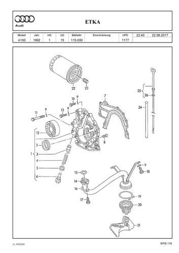

Jetzt ist mir es klar . Das halte und Rückschlaventil ist bei der 5 Zylinder Pumpe unten mit drann.
Das wurde aber mal geändert in sofern das dort der Öldruckschalter für die KI Anzeige verbaut war. Die gibt's ja nicht beim Diesel nur beim AAR .

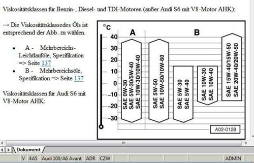

hier die originalen Öle
kannst also ohne bedenken ein 5W 50 ; 10W 50 oder 10W 60 nehmen.
wichtig : muss VW-Norm 500 00 erfüllen
Ich tendiere ehr zum 5W 50 .... guter Kompromiss zwischen kalt und heiß ... meist günstig zu bekommen.
Kann aber auch genauso gut das 10W 60 sein ... da hier keine/kaum extreme Minustemperaturen zu erwarten sind und das 60er bietet große Reserven im warmen Bereich, sprich es ist im vergleich zum 50er bzw 40er "dickflüssiger" bei gleicher hoher Temperatur.

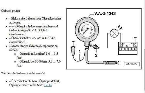

Miss einfach den Öldruck mit aussagekräftigen manometer. .... bei kalt und warm , Leerlauf und verschiedene Drehzahlen. Vergleiche es mit der Anzeige im Kombi wenn du eine hast .

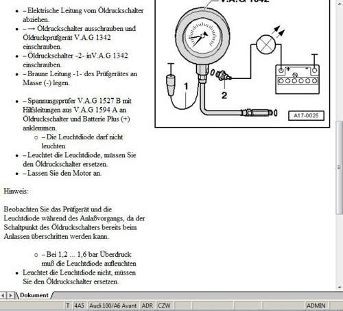

Wenn du die Möglichkeit hast kannst die öldrucksensoren mit Druckluft und regelventil prüfen wann sie schließen bzw öffnen. Müsste normal auch dranstehen

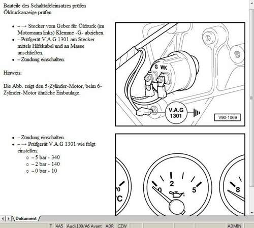

@ schaudin
hier wie man Öldruckschalter und Öldruckanzeige vom ADR prüft
zum Prüfen der Öldruckanzeige wird normal die Prüfbox VAG 1301 benötigt ....
sollte mit einzelnen Widerständen bzw Poti auch gehen ....
Wert für widerstand = 1/2 * 1301_Setting + 10.
z.B. (1301 Einstellung von 280 = 150 Ohm tatsächlicher Widerstand)
Rest ist in den Bilder zu sehen ...

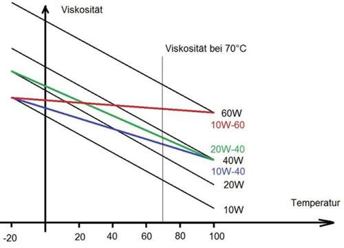

browi ... hast du dir mal die Kennlinien der beiden Öle mal angesehen bzw in einem Diagramm verglichen !!!
Ich weiß schon wovon ich rede ... habe im Studium 4 Jahre bei Shell und bei VW im Labor in der Motorenabteilung mit gearbeitet.
Es geht beim 60er Öl nicht darum im 1.8er Motor die oberen grenzen zu erreichen ( das wäre eindeutig schwachsinnig ), sondern bei thermischen Bedingungen bei vergleichbarer Last wo der 1.8er Motor läuft ist das 60er öl geringfügig dickflüssiger im direkten Vergleich zu 50er oder 40er Öl und dichtet den Motor bei Verschleiß besser ab. Auch sind die Scher und Gleiteigenschaften im höher viskosem Öl in jedem Fall immer besser ... sprich es ist belastbarer ( auch wenn man es im 1.8er wohl nie nutzen wird).

@krissi22 schrieb am 28. Juni 2017 um 17:19:17 Uhr:
Sorry aber auf ein Diagramm ohne vernünftige Achsenbeschriftung gebe ich irgendwie nicht sonderlich viel, vor allem wenn es selber "zusammengeklimpert" aussieht....
Natürlich ist es das bei höheren Temperaturen - das sagt doch die Zahl aus. Deswegen muss es aber noch lange nicht gut für den Motor sein - bzw besser als ein gutes 40er oder 50er Öl...

das Diagramm hab ich nur schnell als Anschaubild aus dem Netz genommen .... die Diagrammlinien zeigen aber die unterschiedlichen Eigenschaften der Viskosität im Vergleich zueinander , ohne Absolutwerte anzuzeigen ( wenn du dich mit auskennst bzw beschäftigt hast weißt du was gemeint ist) .
