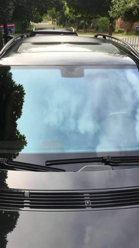

Und es wurde mir letzte Woche die hier angeboten erstes Bild und gestern dieses sehr zweites Bild und des würden die ersetzen was meint ihr?
Ich kenne die Eurocodes nicht aus dem Kopf.
Erstes Bild steht in den Hinweisen „mit Glasdach“ - ich denke steht für das Panoramaglasdach, was es nur bei der Limo gab. Die entsprechende Scheibe ist oben völlig anders geformt wie die normale Scheibe.
Ich gehe also davon aus, das die zweite dann eine IR Scheibe mit Bandfilter wird.
Dazu gibt es noch ein Achtung!!!!! Dein Regen-/Lichtsensor muss passend zur Ausführung der Scheibe codiert werden! Das kann nur Mercedes. Sollte aber ja nicht dein Problem sein, sondern das des Autoglasers.

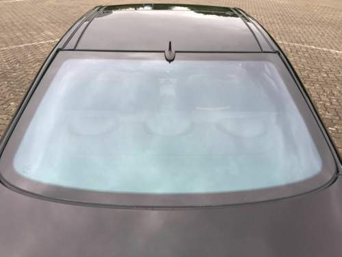

Hier mal meiner mit Code 596, vielleicht noch besser...

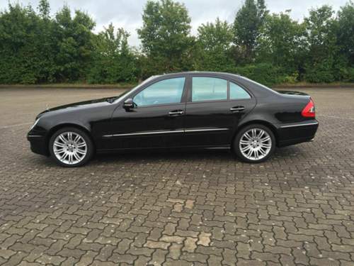

Das Aussehen der Scheiben wechselt je nach Lichteinfall und Sonnenstrahlen. In meiner 100k Einwohner Stadt bin ich aktuell der einzige mit ner Limo mit den Scheiben... sind ja doch recht selten.
596 habe ich auch.... ist das nun die Scheibe die es nicht mehr gibt... mine Frontscheibe würde ich nämlich eigentlich gerne mal wechseln lassen.
Nein, Avantgarde ist eine andere...
Aber auch 596 hat das Problem, das die Original heute nur noch Klarglas mit Folie ist und dazu noch nicht komplett durchgefärbt. Siehe Bild. Mal genau hingucken oben neben dem Regensensor und unten mittig sind Ausschnitte nicht getönt.
Das war für mich der Grund eine Pilkington zu verbauen.
Das war schon immer so, hat nix mit älteren oder neueren Scheiben zu tun. Das sind die Funk-durchlässigen Bereiche in den IR-Scheiben. Die gab es schon immer und sie sind sogar ausdrücklich in der Bedienungsanleitung beschrieben:

Du hast wohl doch recht. Wenn man genau hinschaut, dann ist auf dem Bild hier oben neben dem Sensor doch der Ausschnitt zu sehen. Die Scheiben sehen halt aus jedem Winkel anders aus. Im Anhang nochmal meine alte Original MB und die Pilkington im direkten Vergleich.
