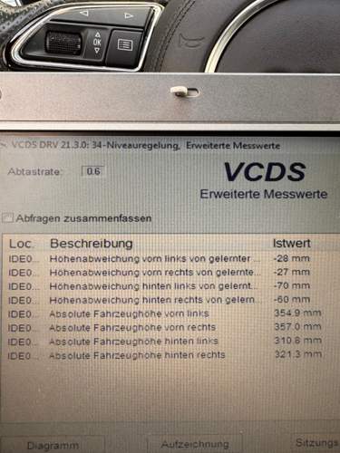

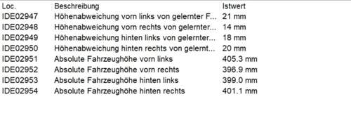

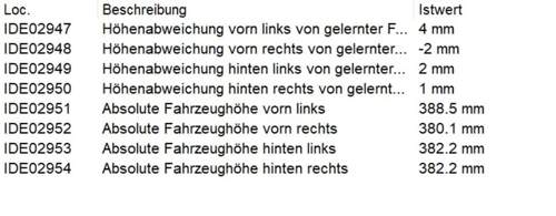

Die Werte, die wir zur Beurteilung brauchen, sind die im Foto
1: Nach Motorstart und bisschen warten
2: Bei normaler Lage
3: Bei Lage "angehoben" (wenn das noch gehen sollte...)
Mein Auto stand etwas schepp auf der Straße, deswegen die etwas gewürfelten Werte. Der Speicherdruck ist etwas niedrig, weil ich ein paar Mal hoch und runter gefahren bin. Normal habe ich da ca. 15-16 Bar.

Moin, Ich konnte ihn nicht mehr Manuell anheben, da er sonst alle Fehlermeldungen reingeschossen hat und sich dann auch nicht mehr anheben lies. Aktuell ist er absolut Regungslos wenn ich auf anheben oder absenken drücke. Hier einmal die gewünschten Daten: @nunkistar

Wenn die Höhengeber das zeigen, was man sieht, dann sind sie in Ordnung. Der A*sch hängt, die Werte sagen das auch, dann ist mit den Gebern alles ok.
Wenn IRGENDEIN aktueller Druck-Messwert über 9 ist, dann läuft der Kompressor effizient, wenn es 15 sind, dann erst recht. Der Kompressor ist ok.
Wenn beim Versuch, die Bälge hinten hochzudrücken der Druck auf Spitzenwerte läuft, dann sind die entsprechenden Ventile einfach nicht offen, obwohl sie das sein sollten. Das kann ein mechanischer Fehler sein oder das Kabel hat eine Macke.
