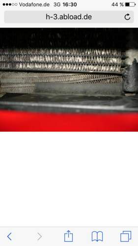

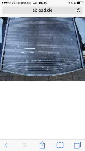

Schau dir mal dein Kühler im unteren Bereich an. Wenn man zu wenig Kühlwasser dirn hat, oder gar keines, biegt der sich wie eine Banane auf und verliert dann an den Lötstellen Wasser.

Wie genau kann ich das nachsehen? Muss ich dafür den Unterboden entfernen?
Wenn ich von oben reinschaue, sehe ich nur einen gebogenen Schlauch der unterm Kühler durchführt. Sieht aber so aus, als wäre der Schlauch ganz normal so.
Du musst vorn unten in die Stoßstange schauen. Da siehste dann dein Kühler.
So in etwas schait das dann aus. Ist mir dahmals bei meim 318i passiert als zu wenig kühlwasser drin war
Danke für das Bild.
Bei mir ist es aber überhaupt nicht gebogen, sondern komplett gerade.
