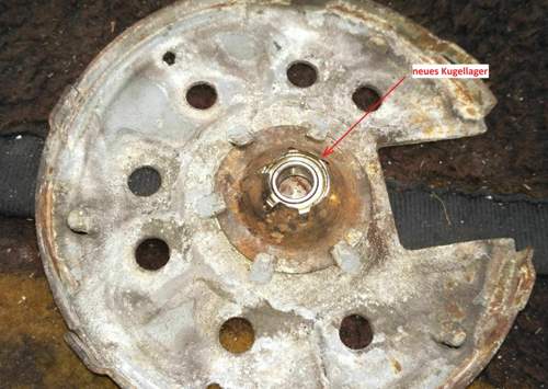

mein Kollege hat mir gestern die Lager getauscht.
Bei mir ist bei jedem Lüfteranlauf der Rotor gegen den Käfig gelaufen.
Grund war das ausgeschlagene Gleitlager. Wer fähig ist, die ganze Lüfterzarge auszubauen,
sollte den Lagertausch auch schaffen.
Ihr braucht zum einen das benannte Kugellager 608 ZZ 8x22x7 mm (Motorlager) und für das Gleitlager habe ich ein Kugellager 688 W6 ZZ 8x16x6 mm genommen (da gibt es einen Kugellager Shop, der das zusammen für ~5€ anbietet).
- Motorgehäuse an den äußeren Clips öffnen
- Träger für die Motorkohlen raushebeln
- Rotor-Mitnehmer abnehmen (Welle durchschlagen)
- Motorlager tauschen (das Lager sitzt noch mal extra in einem Topf, der vom Gehäuse abgehebelt werden muss
- Gleitlager tauschen (Spangen am Deckel öffnen und nach Tausch wieder zudrücken)
- Alles wieder zusammen bauen
Hoffe, ich konnte helfen.
MFDD
Getauschtes Gleitlager, Lüfter A6 4F
