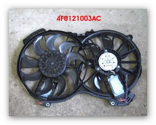

leider hat sich bei meinem:
Audi A6 Avant C6 [4F] 2.7 TDI quattro 11/2006
Motor BPP
HSN / TSN 0588 / ABO
der linke (also Fahrerseite) (Klima) Lüfter verabschiedet :-(
Der Freundliche will für das komplette Ersatzteil 4F0121003AC - sind beide Lüfter mit Träger ca. 1100.- + Einbau :-(
Leider finde ich in den weiten des Internets viele solche Lüfter, aber keinen passend für meinen 2.7 TDI
Könnt Ihr mir helfen?
Ich würde mich auch erkenntlich zeigen, wer mir (auch gerne was gebrauchtes) findet :-)

also die nummer was drauf steht ist 4F0 959 455 E

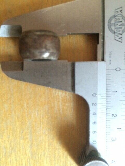

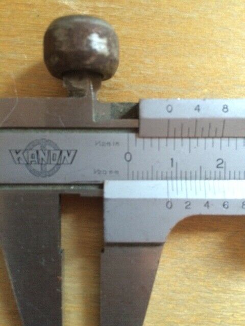

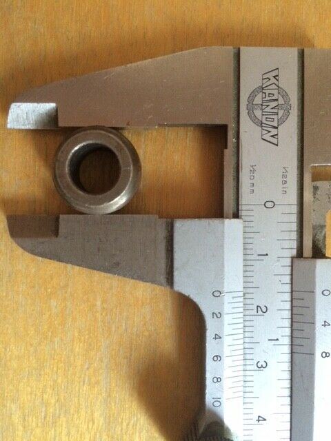

das lager war nicht defekt, sondern die buchse auf der hinterseite vom motor ist komplett ausgeschlagen
audi teilemann sagt die 4F0 959 455 E gibt es nicht einzeln, nur komplett 4F0 959 455 AC - kostet inzwischen schon 1200.-
hier steht:
http://www.quattro-zentrale.com/.../detail.php?...
dass E und K identisch sind - das gäbe es einzeln um 600.- - mein Teilemann sagt aber kann passen, muss aber nicht, denn bei ihm im pc steht ab bj 2008 :-(
nun ist guter rat teuer

Ich fasse das mal für dich zusammen:
Bei dir ist ein Bosch Lüfter mit dem Index E verbaut. 420mm, 400 W Leistung und der ist nach meinem "PC" baugleich mit dem Index K. Beide Bosch, 420mm, 400 W. Sogar die Teilenummern der Stecker sind identisch beim Facelift und Vorfacelift.
Wo liegt das Problem? Bestell dir den einzellnen Lüfter und lass ihn einbauen. Wenn er nicht passt (was extrem unwahrscheinlich ist!) schickst du ihn wieder zurück. Lass dir kein Komplettpaket für 1200 EUR andrehen.

das nachbauteil von hella schon mal nicht gepasst, denn obwohl für 4F0 959 455 ohne Index hinten, ist die Aufhängung der Schraubengefestigung eine andere, der Lüfter etwas kleiner und viel tiefer eingebaut . . .
ich glaub nicht dass ich das zurückgeben kann bei meinem teilemann . . .

sooo . . . happy end :-)
mein kollege hat den motor repariert :-)
hintere buchse ausgebaut und durch eine neue ersetzt . . . wir haben auch noch zusätzlich das lager vorne getauscht (hätte es wahrscheinlich aber nicht gebraucht) und alles läuft wieder super
vielen dank für die tipps an alle :-)
EDIT: Kosten somit für das E-Teil Buchse 0,00 Euro und für das Lager mit Versand als Fleißarbeit 5,20 :-)
Themenstarteram 15. Juli 2015 um 14:16
hier noch die fotos von der buchse und vom motor typenschild

da ich denke, dass ich das gleiche Problem wie der Themenersteller habe wollte ich Euch mal fragen ob
jemand eine Idee hat wo ich dieses "Lager" herbekommen könnte?
Danke schonmal..:-)
Img-2903-2624175964441907057-5655628794952921720
Img-2904-3875382688846554381-3435816407068606470
Img-2905-7711097901688581965-7286467208681690626
