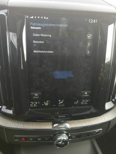

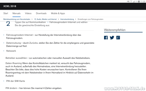

Noch ein wichtiger Hinweis: BOB ist nur ein virtueller Netzanbieter. Aus diesem Grund muss z.b. bei Android der Hacken bei "Datenroaming aktiv" sein - das ist ein häufiger Fehler.
Ich habe bei Volvo noch nicht geschaut ob es so eine Abfrage gibt - aber bei Android ist dieser Hacken bei 90% der Probleme schuld.
Auch ein korrekter Hinweis, den übrigens die bob Hotline nicht kannte 😉
Daten Roaming siehe Bild
Screenshot-2017-12-27-11-35-09
Und so schaut es im Volvo aus. Der Hacken ist als Default Wert deaktiviert. In Österreich braucht man den für alle Sub Anbieter (z.B. Yesss, BOB)
PIN Code ist kein Problem, den kann man im Sensus eingeben oder deaktivieren.
Und bezüglich der BOB Hotline: Die Miterbeiter dort bleiben meistens unter einem Jahr. Die Schulung ist meistens sehr oberflächlich. Bei Yesss kommt man in der Nacht oder am Wochenende überhaupt nur auf einen Journaldienst - einfach nicht anrufen. Positive Ausnahme ist da A1 - die haben zu einem Großteil gute Hotliner (zumindest im Business Support)
Datenroaming
