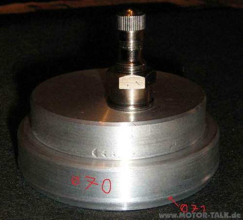

Original geschrieben von 1781 ccm
Er meint bestimmt die Ansaugseite, so wie ich das kenne wird es einfach gesagt, so gemacht:
-LMM raus
-in den Ansaugschlauch ein “Korken” mit Ventil rein
-an das Ventil einen Kompressor ran und mit max. 0,5 Bar alles unter Druck setzen
-überall wo es zischt und pfeift hast du ein Problem
-wenn du fertig mit abdrücken bist und den Motor wieder startest, darfst du dich nicht wundern, dann verbrennt er anfangs etwas Öl
Ich hab den “Korken” aus einem Stück Alu gedreht. Der Ansaugschlauch beim 180er hat einen Durchmesser von 70 mm, ich hab dann noch einen Absatz von einem mm gemacht, damit der Schlauch nicht abrutschen kann, ob das nottut weiß ich nicht.
Ich glaube TT Eifel hatte mal eine Anleitung hier reingestellt, ist zwar auf englisch aber besser als nichts, musst mal suchen oder ihn fragen.
MFG 1781 ccm

Du brauchst einen Propfen um den dicken Schlauch, der am Luftfilterkasten angeschlossen wird zu verschließen.
Dann kannst Du vorsichtig Preßluft in den dünnen Schlauch unter der Ansaugbrücke lassen und sehen bzw. hören ob es eine undichte Stelle gibt. Nur sollte Dein Tuner in der Lage sein dies zu prüfen.
