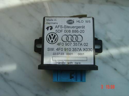

1.Wenn bei dir beide Motoren auf einmal nicht klappen, dann ist es wahrscheinlich auch der Sensor(Niveausensor),dieser kostet 90€ neu. Oder das Steuergerät ist komplett defekt. 160€

Wenn bei dir beide Motoren auf einmal nicht klappen, dann ist es wahrscheinlich der Sensor(Niveausensor),dieser kostet 90€ neu. Oder das Steuergerät ist komplett defekt, ist jedoch selten der Fall, kostet 160€
Steuergeraet
Hier ein Bild vom Steuergerät, falls mal jemand braucht, das Foto ist etwas älter, die Teilenummer auf dem Gerät daher veraltet.
Das Steuergerät sitzt hinter dem Handschuhfach.
Steuergeraet
