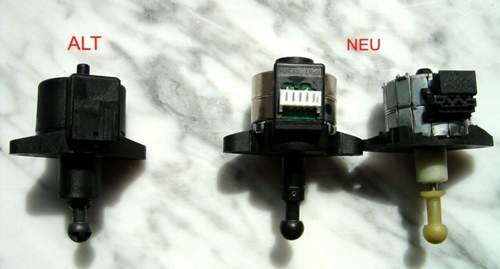

1.Wenn bei dir beide Motoren auf einmal nicht klappen, dann ist es wahrscheinlich auch der Sensor(Niveausensor),dieser kostet 90€ neu. Oder das Steuergerät ist komplett defekt. 160€
2.Falls nur eine der Lampen nicht automatisch klappt, also einer der Motoren im Scheinwerfer nicht läuft, dann ist es mit hoher Wahrscheinlichkeit der entsprechende Motor. Dies ist bei älteren Fahrzeugen sehr oft der Fall, diese waren von Hella-SAIA (aussen aus schwarzen Plastik) und neigten dazu festzuhängen. Später wurden verstärkte Motoren eingesetzt (ich meine von Hella-NBM und Visteon, aussen aus Metall), diese haben ganz selten Probleme.
Hatte bei mir direkt beide gewechselt und seitdem keine Probleme mit Hängenbleiben.
3.Kommt es sporadisch zu einer Fehlermeldung, jedoch funktioniert die Leuchtweitenregelung ohne Probleme, dann ist es höchstwahrscheinlich nur der zuvor beschriebene Software-Kommunikationsfehler. Ist jedoch nicht tragisch, nur nervend.
Dies sind halt die Komponenten der aut.- LWR: 2 Stellmotoren, Niveausensor, Steuergerät und Kabelbaum.
Die Stellmotoren unterscheiden sich noch ob Scheinwerfer mit Kurvenlicht oder ohne.
Wird bei Fahrzeugen mit Kurvenlicht der Motor von Fa.Saia durch den Motor von Fa.NMB ersetzt, benötigt man noch eine kleine Adapterleitung, da der Anschluss etwas anders ist. Teilenummer: 4F0 971 671 (ca.7,50€)

Und bei mir ist keine Meldung, aber auch keine Bewegung in den Funzelmotoren. Hab grad mit dem Audi-Meister telefoniert, der meinte das das ganze ins Notlaufprogramm gefahren ist. Vielleicht ein Sensor platt, meinte er.

Komme soeben vom 🙂, Fehlerspeicher wurde ausgelesen. Mit dem Ergebnis, das ein sporadischer Fehler gegen Plus am rechten Stellmotor vorliegt. Sensoren und Steuergerät scheinen ok zu sein.
Bei einer Neujustage der Scheinwerfer sind auch beide hoch und runter gefahren. Scheint jetzt auch wieder zu funktionieren, sollte der Fehler jetzt wieder auftauchen, müßte man die Verkabelung überprüfen, meinte der Meister. Hört sich für mich logisch an.

So, Anruf von Werkstatt kam heute morgen. Mein Verdacht war richtig, der rechte Stellmotor ist hinüber. Nun wird gegen einen neuen mit geänderter Bauweise getauscht, danach neue Scheinwerfergrundeinstellung und gut, weiterhin ist noch ein Adapterkabel von nöten (seid mir nicht bös, ich pfeife in den meisten Fällen auf die Rechtschreibreform!). Alles in allem 210 Euro, geht noch. Ich hoffe nur, das der linksseitige sich dann nicht überlegt in 2 Wochen über den Jordan zu gehen! 😛
