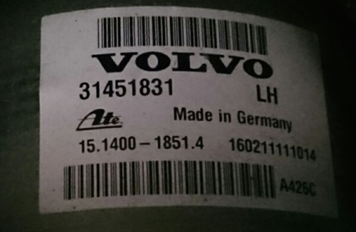

ich bin der Meinung, dass mein Elch bereits das neue Fahrwerk ab Werk verbaut hat. Es wurde am 29.03. -also in der KW13- produziert (lt. MyVolvo). Anbei 2 Screenshots mit den Seriennummern vom LuFa vorne. Evtl. kann das @GCW1 bestätigen und @Hoberger bei sich kontrollieren.
Gruß,
lapi
PS: Bevor jetzt jeder zu seinem Wagen rennt um nachzuschauen... Die Nummern gelten nur für den T8! 😉
T8-lh
T8-rh
Wenn man der Logik des TJ folgt, gibt es für den T8 noch gar kein LuFw2. Da steht doch was von einer Lösung in Q3/2016.

ja das mag schon stimmen, jedoch gab es immer wieder mal unterschiedliche Wahrnehmungen beim Fahrwerk. In SHA bin ich mit GCW mitgefahren und bin der Meinung, dass das Fahrwerk mit meinem identisch ist...
Gruß,
lapi
@lapislazulit:
Also meiner Meinung nach, hast Du auch schon das LuFw2!
Klar gab es auch beim T8 Klagen über das polternde und harte LuFw1 - ich selbst habe noch im Feber darüber geklagt.
Die "Lösung", die für Q3/2016 angesprochen wurde, ist der Umbau auf das "neue" Fahrwerk von LuFw1 Fahrern. Offensichtlich hängen da mehr Komponenten beim T8 zusammen.
