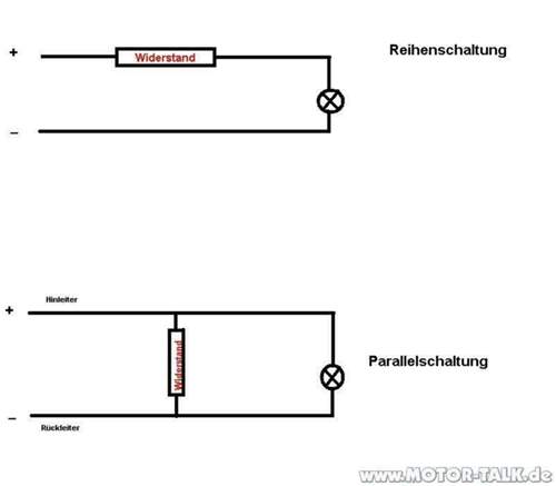

nur eins muss du mir genau beschreiben, wo ich den widerstand genau parallel schalten muss. und noch was, ist es egal das der widerstandwert auf dem wert durch das paralel schalten angeglichen wird wie die vom restlichen verbraucher? hoffe verstehst was ich mein.
z.B R1 10ohm R2 5ohm gesammt widerstand 3,33ohm!! wäre das kein problem??
gruß hakan
Ja ich weiss was du meinst, miss doch am besten mal den Widerstand der Rückleuchten. Parallel schalten würdest du zwischen Hin und Rückleiter. Oder versuchs mal in Reihe.
sorry aber ich hab wenig kenntnis ums fahrzeugspezifische. was meinst du mit hin u rückleiter.
in reihe hatte ich das schon hat ja nix gebracht!
gruß hakan
Dazu habe ich mal Profi-Grafik angefertigt 😁
Reihe-parallelschaltung
lach der war gut danke für die proffesionelle aufklärung von plus und minus..
Wow : )
da hat er sich aber ins Zeug gelegt ; )
