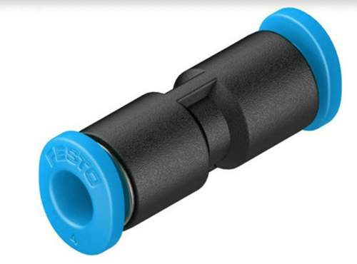

Hallo Senti,
habe Ende der Woche ein Termin in der Werkstatt zum Überprüfen der Druckluftleitungen am Kompressor. Meine Frage ist, wie wurden defekte Leitungen den repariert oder können die ausgetauscht werden??
Was auch nervt, ist dass das Auto sich quasi unregelmäßig absenkt. Mal über Nacht, dann mehrere Nächte und Tage nicht? Wie ist das technisch zu erklären.
Danke für Deine Hilfe !
@Tiger A6 schrieb am 31. August 2020 um 11:35:34 Uhr:
Hallo Senti,
Leitungen können neu gezogen werden oder mit einer Kupplung geflickt werden (siehe Bild)
Steckkupplung
