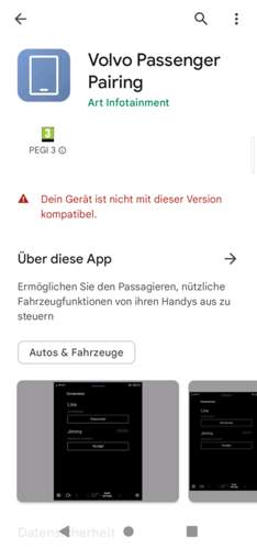

Wird noch schärfer, siehe Anhang. Was soll das werden? Es hat eh schon jeder eine SIM im Gerät betreffend Hotspot. Klimatisierung steuern vom Handy? LoL.
Die sollen was sinnvolles programmieren....
