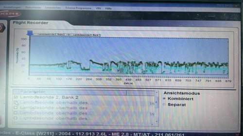

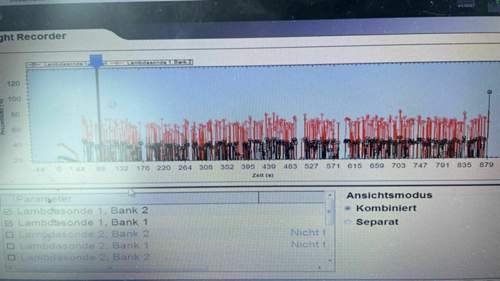

Und nun nochmal die Messung von Delphi zu den Lambdasonden. Vielleicht kann jemand was damit anfangen. Ich sehe nur, das es unterschiedliche Werte gibt, die sich gestern nicht so gezeigt haben.
Leider ergibt sich mir daraus kein Ruckeln. Das müsste dann sehr weit vorne zu sehen sein

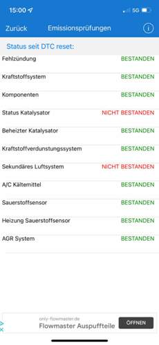

Ich habe gerade mal mit Ca Scanner mein Auto ausgelesen. Ich hab mal aus Spass die Emissionsprüfung gemacht
