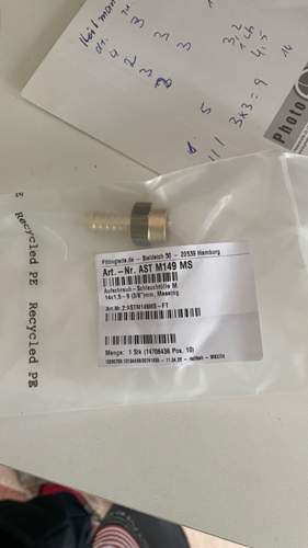

so ich habe mir eine kleine Hilfe selbst gebastelt. Eine Mutter halbiert und einen ganz normalen Gartenschlauch drauf gesteckt, Schlauchschelle drüber, angezogen- fertig
Gleiches Feuertaufe
Themenstarteram 14. April 2022 um 9:06
Moin,
mal ein kleiner Zwischenbericht.
Meine Frickellei mit der geflexten Mutter hat super funktioniert. Allerdings hätte ich noch ne halbe Stunde gewartet, hätte ich auch die Schlauchtülle nehmen können, da diese, unerwartet, einen Tag früher kam. Was unerwartet nicht mehr kam, war das Öl. Somit musste ich die Spülung nach dem dritten Durchgang (12 statt 14 Liter) abbrechen.
Der Unterschied ist allerdings heftig. Die Plürre die drin war verglichen mit dem Öl nach der Spülung ist ein enormer Unterschied. Ich habe dann zum Vergleich drei Becher genommen und jeweils mit dem alten, neuem frischem und dem letztem gespülten Öl verglichen. Letzte beiden haben für mich einen kaum sichtbaren Unterschied.
Was ich beim nächsten mal anders machen würde ist, dass ich wenigsten einen halben Liter mehr Öl einfülle(5,5 Erstbefüllung nach Ausbau des Schaltschieberkastens). Drei Liter kamen nur mit ach und krach raus.

Ich habe euch nochmal ein Bild von der Tülle beigefügt. Ich denke jedoch, dass man noch Scheiben benötigt um die Tülle an der Länge der Hohlschraube anzupassen. Das Ding bekommt man in einem Laden der Fittingteile verkauft;)
.jpg
Den 3cm dicken Schlauch steckt man einfach in die Filteröffnung der EHS und lässt das Getriebe ca.4l Getriebeöl ansaugen..mehr nicht..funktioniert super.
Weitere Umbauen sind nicht nötig.

Man kann zur besseren Anbindung den alten Filterstutzen vom alten Ölfilter absägen und in den 3cm Schlauch einpressen und anschließend in die EHS Öffnung einstecken.
Diese Art der Spülung funktioniert 100%.Habe es mehrfach angewendet.

Du spülst solange bis das auslaufende Getriebeöl rötlich wird. .manchmal benötigst du hierzu mehr als 4l.
Anschließend säubere ich das Labyrinth und die Drehzahlsensoren.
Themenstarteram 14. April 2022 um 9:58
Okay. das Labyrinth habe ich jetzt nicht zerlegt. Hab da ordentlich Bremsenreiniger in sämtlichen Öffnungen gesprüht. Solange bis keine dunkle Brühe mehr kam
Das Säubern der beiden magnetischen Drehzahlsensoren ist sehr wichtig.Angezogene Metallsplitter verfälschen dort mit der Zeit das Signal
