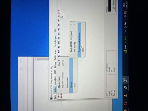

Womit hast du es probiert? Ich habe gute Erfahrung mit Eeprom Programmer 1.19 und nen 10 Euro Kkl Kabel gemacht.
Hatte erst Probleme da das Kabel auf Com1/Com2 laufen muss.
Das lässt sich im Gerätemanager von Windows anpassen.

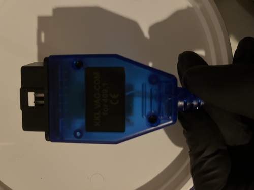

Ich werde es gleich nochmal probieren. Habe ein blaues KKL VAG Kabel und Eeprom Programmer 1.19.
Kontrolliere zuerst die einstellung der com buchse und versuche dann die verbindung zum auto herzustellen. Kann mir einer paar tipps zum umgang mit dem eeprom geben?

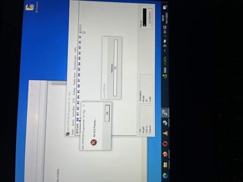

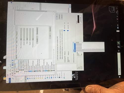

Habe mit dem video die com buchse soweit eingestellt mit dem unterschied das ich in den erweiterten einstellungen nur den fifo puffer haken wegnehmen konnte aber dadrunter keine weiteren möglichkeiten wie in dem video gezeigt. Wenn ich im eeprom auslesen klicke kommt die meldung „unable to open Com2“.

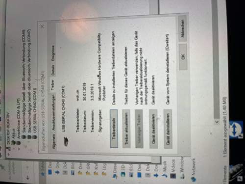

Wie kann ich kontrollieren ob die treiber für das kabel richtig sind oder woher krieg ich die richtigen treiber?
Guck mal wenn das Kabel eingesteckt ist im Windows Gerätemanager. Da sollte es einen Reiter geben COM&LPT oder so ähnlich. Da solltest du dein Kabel finden, wenn es den nicht gibt, ist dein Treiber nicht korrekt installiert. Wenn doch gehst du auf Eigenschaften und schaust da mal, auf welchen COM Port das aktuell überhaupt gesetzt ist. Wenn es ein anderer als 1 oder 2 ist kannst du ihn nicht im Programm anwählen. Ggf änderst du es zu 1 oder 2 um im Programmer den passenden Comport wählen zu können.

Der CH340 ist meiner Erfahrung nach nicht so ideal.
Versuch mal spezifischere Treiber zu bekommen.

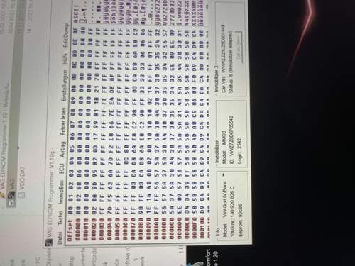

Bei mir hat er funktioniert, das auslesen musste ich allerdings mehrmals wiederholen. Was für einen Treiber kannst du empfehlen?
