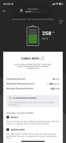

Mein Wallbox zu Hause habe ich als Ladeort gespeichert. Eingestellt habe ich 40% Sofortladen und zur Abfahrtszeit soll 80% fertiggeladen sein inklusive Vorklimatisierung. Allerdings lädt mein Enyaq IV 80 ohne Unterbrechung direkt auf 80%. Software ist 3.6. In der Skoda App erscheint der Hinweis, dass die Abfahrtsplanung aktiv ist.
Funktioniert das Fertigladen mit Unterbrechung bis zur Abfahrtszeit bei euch?

Am verlassen Bildschirm ausgewählt, das er zur Abfahrt laden soll und nicht sofort?
Ich habe es mit 3.0 paar mal funktionierend getestet. Mit 2.3 davor war es eher Zufall bzw. nicht zuverlässig.
Richtig, ich habe zur Abfahrt laden ausgewählt. Die Bestätigung sieht man in der App. im Screenshot.

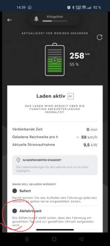

Im Screenshot ist aber nicht Abfahrtszeit ausgewählt. Glaube es gibt 4 Auswahlmöglichkeiten. Wo ist denn der Auswahl Punkt hinterlegt? Und ist bei der Abfahrtplanung auch der Tag ausgewählt, an dem du geladen hast?
Ich hatte Abfahrtszeit und Klimatisierung (AC) ausgewählt.
