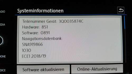

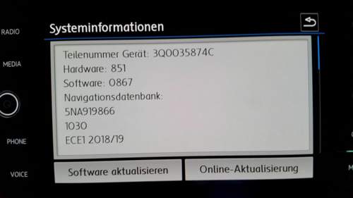

Heute Vormittag erledigt, hat nicht einmal eine Stunde gedauert (Aktion 91T8). 🙂
U.a. Bayern 3 auf DAB+ wieder empfangbar. Bezgl. der Empfangsstärke/-qualität kann ich noch nichts sagen, wir sind hier im Einzugsgebiet sende(r)technisch sehr gut versorgt. Werde bei der nächsten Überlandfahrt aber mal darauf achten.
Guten Abend, bei mir auch durchgeführt. Golf 7 Modelljahr 2018. Die BR-Programme funktionieren. Ich habe den Eindruck, dass das Gerät bei den privaten Radiostationen vom Olympiaturm jetzt früher auf FM wechselt. Muss es weiter beobachten. Wenn ich manuell wieder auf DAB schalte ist der Sender gleich da.
