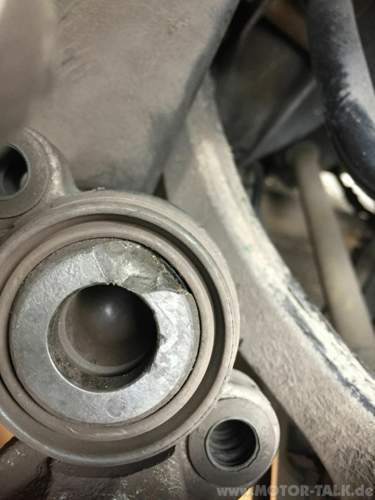

hab letzte Woche bei Bremsbelagtausch festgestellt, siehe Bild. Ist wohl ein Stück vom Bremskolben abgebrochen, über 3/4 der Fläche ist ja noch intakt. Hab die Kanten leicht abgerundet und wieder eingebaut, Bremssattel funktioniert weiterhin einwandfrei. Hat jemand von Euch schon sowas mal gehabt und würdet ihr es so lassen an der Hinterachse oder lieber tauschen?

Wenn die glatte Fläche an der Seite auch defekt ist wäre es vielleicht besser einen neuen kolben zu besorgen, weil wenn du neue scheiben mit belägen einbaust dichtet er an dieser stelle nicht ab. Ansonsten von der Auflagefläche sieht es noch ausreichend aus. Da hat wohl mal jemand rumgedoktert und versucht zurück zu drücken.

Naja, so wie es aussieht ist das ja noch weit vor dem Dichtring. Der sitzt fast einen cm tief im Bremszylinder.

Wenn ich mir das Bild so ansehe, dann frage ich mich ob der Bremskolben eventuell aus Kunststoff ist?
Kein Rost, diese Bruchfläche u. diese Ringförmigen "Markierungen" auf der Stirnfläche, wie bei Spritzguß Kunststoffteilen ...?
Wenn der aus Kunststoff sein sollte, dann wird dieser Bund (dort wo das Stück fehlt) auch zur Versteifung des Zylindrischenkolbenschaftes benötigt u. niemand kann vorraussagen ob sich dort Risse bilden!
Selbst wenn der Kolben aus Metall ist, das ist ein elementar wichtiges Teil der Bremsanlage ...., das Teil gehört ERNEUERT!!

Der besagte Kolben, stammt wohl aus einer Faustsattelbremsanlage.
Dabei ist der Kolben aus einem Verbundkunststoff hergestellt. Die Auflagefläche zum Bremsbelag, ist aus Metall!

Das Problem wird sich von allein erledigen. Der Bruch geht bis zur Auflagefläche der Staubmanschette. Irgendwann ist Wasser und Schmutz hinter der Staubmanschette mit der Folge das der Bremssattel Geräusche beim Bremsen macht oder der Kolben klemmt, was wiederum zu verminderter Bremsleistung oder zum Gegenteil, heißen, festen möglicherweise angelaufenen Bremsen/-scheiben führt. Und das merkt man beim Fahren, Hinschauen, Fühlen, Hören, es sei denn, man hat wegen einer Menge physischer Gebrechen keine Fahrerlaubnis.
Panik muss nicht sein, aber ein Auge kann man drauf haben und den Kolbentausch gelegentlich erledigen. Der Kolbentausch dauert nun keine Stunden und man kann den Sattel am Hydrauliksystem belassen (nur die beiden Schrauben an den Führungsbolzen lösen) und den Kolben durch Bremsen herausdrücken. Für Sparfüchse: Man braucht auch nur die betroffene Bremsleitung entlüften (auch bei einer SBC). Da ich erst kürzlich Kolben getauscht habe: Man kann einen Kolben in unter einer h tauschen, beim ersten Mal dauert es wahrscheinlich doppelt so lang oder länger, je nachdem wieviel Zeit man mit Schauen und Trödeln verbringt.

Hallo, ich weiß das Thema wurde hier schon genug erörtern, aber ich habe seit heute das gleiche Problem. Habe komplett die Bremsen vorne gewechselt scheiben und beläge. Nun ist beim zurückdrücken der Beifahrerseite ein kleines Stück vom Bremskolben abgebrochen. Nicht so groß wie hier beim Vorgänger. Das Auto bremst ganz normal. Soll ich tauschen? Aber dann muss ich wirklich in eine Werkstatt und das wird bestimmt teuer.

Habe die vorderen Bremssättel vor kurzem überholt.
Es gibt dafür Reparatursätze mit neuen Dichtungen, Manschetten, Entlüftungsschrauben und Bremskolben für um die 15€ pro Seite.
Die neuen Bremskolben sind nun aus Stahl,die originalen waren aus Aluminium.

Die Kolben VORNE, sollten aus Metall sein, nur hinten Kunststoff??
MfG Günter
Vorne auch aus Kunststoff. Zumindest bei mir ist es so. Gibt da wahrscheinlich auch Unterschiede Da es nur ein ganz kleines Stück ist und er ganz normal und ordentlich bremst, werde ich es erst mal so lassen.
