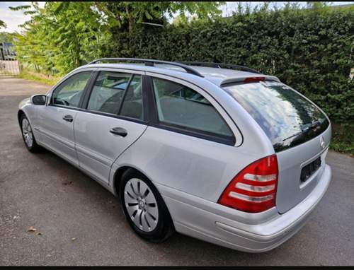

Ich habe mir vor ein paar Tagen eine gebrauchte C-Klasse 180 Bj 2001 Automatik Kombi Facelift mit 122.000 km gekauft.
Auto sieht rost technisch, auch Unterboden, usw. nich sehr ordentlich aus. Fährt auch ordentlich.
Nur ist mir jetzt bei der Autobahnfahrt aufgefallen, das er beim Beschleunigen kaum richtug zieht, was beim Überholen ziemlich mühsam ist. Also wenn ich 100km/h fahre und will beschleunigen, zieht er sehr sehr mühsam.
Ich habe leider keine technische Erfahrung und muss mich auf das verlassen was mir gesagt wird. Ein befreundeter Kfz ler hat ne Probefahrt auf der Landstraße gemacht. Von unten heraus von 50km/h auf 100km/h beschleunigt er normal, sagt er.
Er meinte diese Modelle wären nun mal etwas träge. Leider haben wir keine Autobahnfahrt gemacht, weil mir das Beschleunigen bei höherer Geschwindigkeit wie oben beschrieben schon sehr schlapp vorkam.
Kann mir jemand sagen, ob dies ein normsles Verhalten ist? Es kann natürlich daran liegen, dass ich noch bis vor kurzem einen 2019er Rensult Kadjar gefahren bin, der super beschleunigt hat.

Nach den Fotos ist es ein Vormopf. "Nur" ein 180er? Kein Kompressor? Der normale ohne Kompessor (122PS?) ist tatsächlich etwas schwach motorisiert und somit könnte das von dir beobachtete Beschleunigungsverhalten durchaus normal sein.
Also er war mir 143 PS angegeben. Gerade gesehen 95 kw. HSN 0710 - TSN 511
okay. Ist in jedem Fall einer der frühen 203er mit dem M111. Hatte der nicht sogar 2.0l Hubraum? Mein 2006er 180kompri mit M271 lief eigentlich ganz gut und hat auch über 100km/h noch vernünftig beschleunigt.
Vielleicht meldet sich ja noch einer der M111-Spezialisten.
Eine längere Strecke mit erhöhter Geschwindigkeit auf der Autobahn kann wunder wirken.
MfG kheinz
Hab's gerade mal nachgeschaut. Ist ein 2l mit 129PS und 190nm. Ohne Kompessor. Beschleunigung 0 auf 100 in 11s.
Dann braucht er Drehzahl; aber knapp 200 Tacho sollte er schon schaffen
Ich würde da einen kleinen Check-up machen.
Zündspulen sind sicher noch die ersten, wenn die kleine Haarrisse haben, neue besorgen.
Ich denke du bist nicht so der Schrauber, daher einen Benzinzusatz für Einspritzdüsen in den Tank.
(Die bessere Alternative wäre Düsen raus und durchspülen) Die Düsen haben sicher ein schlechtes Spritzbild.
Dann, unter der Drosselklappe ist ein halbkugelförmiges Gitter das sich zu setzt. Zumindest kontrollieren, reinigen, (oder rausnehmen, dazu den Ring aufbiegen und das Gitter entfernen, der Ring ist die Dichtung).
LMM reinigen und nach dem Lufi schauen.
Man könnte noch (nur) das Metallgitter im Lufi entfernen und die Drosselklappe porten, aber ein anderes Mal.... 😉
