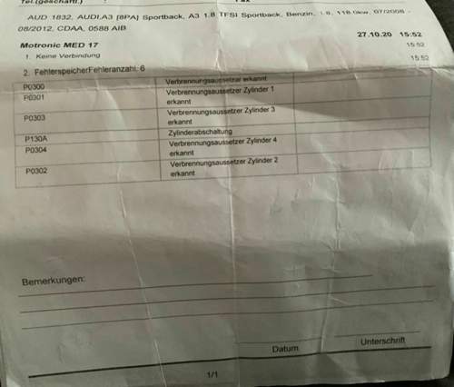

Ich habe den schon bei einer „0815“ Kfz Werkstatt auslesen lassen und dort kamen Zündungsaussetzer, Glühkerzenfehler und Zylinderfehler in einen der Zylinder raus. Wie kann ich nun am besten nachweise, dass der Schaden schon vorher am Auto war und nicht erst nachdem ich den Wagen gekauft habe?

Lies mal die Fehler korrekt aus und poste hier die Cod's.
Meine Vermutung geht eher in Richtung defekte Zündkerze oder Zündspule und dadurch lauf auf nur 3 Zylindern.

Poste die Fehlercodes.

Ich finde die Aussagen der Werkstätten auch mehr als fragwürdig. Anhand des Fehlerspeicher kann auch kein KFZ Meister einen Motor für Tod erklären.
Wie schon erwähnt wurde, Fehlerbericht Posten.
Wie @klaus7373 schon erwähnt hat kann es natürlich passieren, dass eine Zündkerze bricht und dir somit einen Zylinder zerstört. Aber ziemlich unwahrscheinlich.
Also bitte Fehlerbericht posten! Vielleicht geht daraus auch hervor was warum die abs Lampe geleuchtet hat.

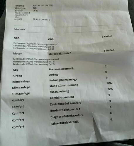

Das kam raus beim auslesen des Fehlerspeichers beim A3.
Habe mir auch ebenso die Zündkerze zeigen lassen. Die war richtig verkorkst bzw. komplett schwarz und nicht braun, wie sie es eigentlich sein sollte.
Wie gesagt, meinte der KFZ Meister, dass (ich gebe wirklich seine Worte 1:1 wieder), der Motor komplett am Arsch ist. Also Turbolader wäre noch ganz und selbst die neuen Zündkerzen sollen laut ihm direkt wieder schwarz geworden sein. Zylinder sind komplett defekt laut seiner Aussage und Kurbelwelle, Zahnriemen und die Steuerkette sollen hinüber sein.
