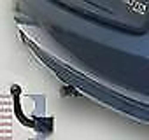

Hallo- die sieht aus, wie eine herkömmliche AHK, links der Steckdosenhalter daneben.
Wird unten am Chassis des Prius verschraubt- dort sind bereits die nötigen Bohrungen vorhanden...Anfrage bei
www.autoteile-preisbrecher.de
stellen, die haben die auf Lager.
viele Grüsse
mz

ich kenne nur die feststhende...aber die fertigen diese viell. auf Wunsch auch in abnehmbar...
Das mit dem Bild hat mir sehr geholfen.
Danke, so ein Ding lasse ich mir auch anbauen.
Und wenn es auch noch abnehmbar wäre, noch besser.
Gruß Siegfried
