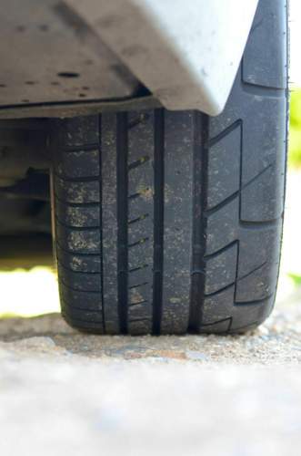

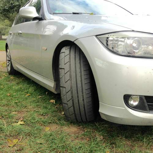

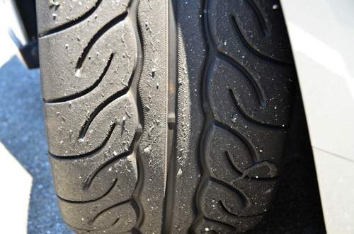

Unterschied ist Symmetrie vs Asymmetrie, ansonsten ähnlich viel Gummi auf der Lauffläche, sprich wenig Rillen mit dementsprechender Vorsicht an der Verschleißgrenze zu genießen. Ich hoffe ich hatte das Bild hier nicht schon gepostet.
Nach meiner Erfahrung funktionieren symmetrische und asymmetrische Profile ähnlich gut auf einem 3er BMW, wobei die asymmetrische Variante theoretische Vorteile hat. Die Außenkante wird auf der Vorderachse ziemlich gefordert und manchem Reifen sieht man dann an, dass sie sich die Außenkante vom Asphalt abfressen lassen.

Re002 re070
Dann teste doch einfach mal den Yokohama AD08R. Die Abstriche bei Nässe halten sich da arg in Grenzen. Und die Flanken sind steif genug. Potenzial für Fahrspaß haben die Dinger, passendes Gefährt vorausgesetzt, jedenfalls.
Ein englischsprachiger Bericht hält mich ab, indem es allerdings um den Vorgänger AD08 ohne "R" im Vergleich zum Bridgestone RE070 geht.
Sinngemäß liegen beiden in Kurvengeschwindigkeiten (trocken/nass) auf Augenhöhe, aber der Fahrer hat beim Yokohama viel länger gebraucht Vertrauen aufzubauen, weil der Reifen stärker einknickt.
Das Profil sieht zumindest sehr sexy 😁 aus, aber deswegen 100€ mehr ausgeben? Auch interpretiere ich aus allen gelesenen Texten, dass der RE070 wahrscheinlich länger hält und in dem Punkt bin ich in der Tat zufrieden. Dem Spieltrieb nachgeben und was neues testen oder nicht??? Keine Ahnung🙁
