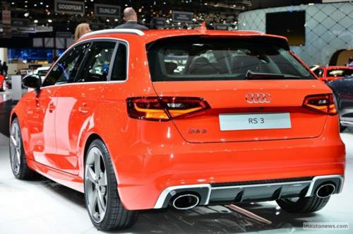

Interessant ist auch das der neue Pirelli P Zero schon von Anfang an auf dem Audi RS3 8V ausgeliefert wurde. Also schon Frühjahr 2015.
Das Bild ist zwar von der Messe aber auch auf den Serienautos sind diese montiert.
Audi-rs3-live-geneva-2015-15-copy-1024x678

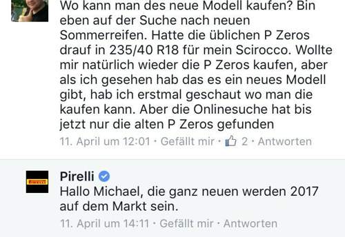

Echt sehr komisch - das schreibt Pirelli auf Fragen bei Facebook. Für mich auch unverständlich wieso die dann jetzt schon so auf die Sahne hauen damit in Netzwerken usw.
