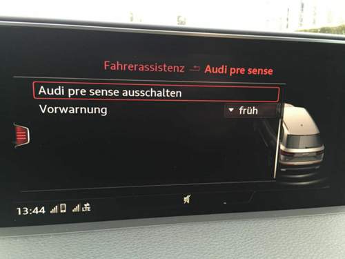

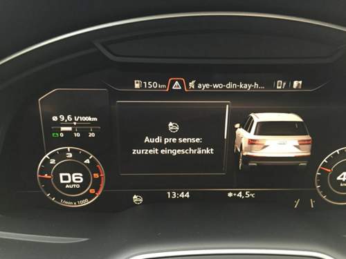

Themenstarteram 29. Februar 2016 um 13:26
heute Morgen hat mich die Q unsanft hellwach gemacht. Fahre durch ein Dorf, gaaaanz leichte Linkskurve, rechts jemand auf dem Bürgersteig. Keine Ahnung, ob es mit dem zu tun hatte, jedenfalls macht die Q ne Vollbremsung von 50km/h und PreSense blinkt auf. Fahrbahn definitiv komplett frei. Der Mensch auf dem Bürgersteig war mind. 2m von der Strasse weg. Ist nix passiert, aber wenn man da mal wen hinter sich hat... Ist euch das auch schonmal passiert?

Ja, kann man auf off/früh/mittel/spät stellen. Hab jetzt spät und seitdem zumindest keine Fehlauslösung mehr gesehen.
@toto_simone_74 schrieb am 25. März 2016 um 11:13:17 Uhr:
In Presence einstellung gibt es nur zwei Möglichkeiten früher oder später.
Wenn du es auf früher stellst, werden die warnungen viel früher aufgelöst, somit hast du viel zeit um selbst zu reagieren System greift nicht sofort auf bremse.
Wenn du es auf spät stellst, werden die warnungen später aufgelöst, du hast wenig Zeit um selbst zu reagieren, das system greift schnell auf Bremse. Somit kann es zu einer ungewünschte Vollbremsung kommen.
Gruss
Edit.
Sorry, es gibt doch drei Einstellungen, früh/mittel/spät

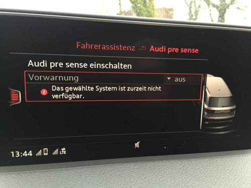

Bitte denk darann, früh/mittel/spät und aus ist nur für die vorwarnung. wenn hier "aus" gewählt ist, heißt das man keine Vorwarnung bekommt sondern system löst die bremse selbstständig.
Themenstarteram 25. März 2016 um 17:16
Hm, wieder was gelernt. Sizzzle hat völlig Recht: Man stellt nur die Vorwarnzeitpunkte ein, nicht eine Abstufung der Auslösung. Und Option AUS geht laut Anleitung zwar, soll sich aber nach jedem Start wieder aktivieren.
Hier ein Auszug der BA.... Seite 141

:confused: Ich habe heute Nachmittag "extra" auch noch mal die BA studiert. Also so wie ich das interpretiere bzw. verstehe, kann man PreSense NICHT ausschalten. Man kann lediglich die VORWARNUNG (Bing, Bremsruck, usw.) temporär bis zum nächsten Zündungsaus deaktivieren.
Alles genau andersrum...... so jedenfalls interpretiere ich den oben verlinkten Abschnitt der BA
@B.Engel2013 schrieb am 26. März 2016 um 20:09:18 Uhr:
Und genau so ist es auch - die BA ist eindeutig.
