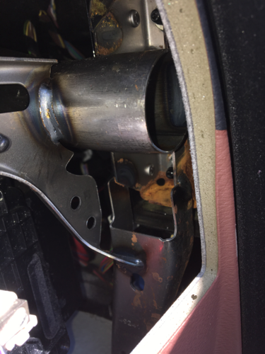

Im letzten Herbst - nach fast 3 Jahren - fiel mir immer wieder auf, dass die Scheiben oft beschlagen sind. Da meine Frau regelmäßig mit nassen Harren mitfährt, dachte ich mir, dass dies die Ursache war und habe mich leider nicht intensiver damit beschäftig.
Seit einigen Wochen hat das Problem zugenommen und die Fußteppiche auf der Beifahrerseite sind oft nass: Ich dachte erstmal, dass ich von den bekannten Schwachstellen betroffen bin (Türdichtung usw.). Es hat sich allerdings herausgestellt, dass die Türen dicht sind, aber nicht die Frontscheibe: da fehlt jede Menge Klebstoff und sie wird lediglich von den Leisten befestigt.
Die Frontscheibe wurde vor meiner Zeit von BMW oder dem Leasingnehmer ausgetauscht (schon vor dem Kauf ohne BMW Logo und mündlich vom Verkäufer als ausgetauschte Scheibe bestätigt).
Jetzt habe ich einige Verkleidungen entfernt und zu schauen, in wie weit der Wasserschaden sich vermehrt hat und ich entdeckte Rost (keine Überraschung) und eine Stelle, die meiner Meinung nach definitiv geschweißt wurde (siehe Bild). Die stelle ist ebenfalls auf der Beifahrerseite vorne, wo ich die akuten Probleme mit Wasser habe.

Das Bild zeigt den Bereich hinter dem Handschuhfach durch das Loch für die Verkleidung mit der Airbag-Steuerung.

das Bild zeigt - imho - den Dashboard-Träger, man möge mich da bitte korrigieren, dennoch erlaube ich mir den bebilderten Flugrost nicht als dramatisch zu beziffern, bei einem 4 Jahre alten KFZ an unbehandeltem Blech kaum verwunderlich.
so es der Dashboard-Träger ist, sehe ich dort keine nachträglich, geschweige denn fehlerhafte Schweißnaht.
worauf fußt hier bitte der Verdacht, es wäre nachträglich etwas geschweißt worden 😕

Da ist kein Unfallschaden! Diese Schweißnaht wird wohl jeder haben und unbehandeltes Blech rostet eben sehr gern wenn es feucht gehalten wird. Ich hab grad keine Zeit hinter mein Handschuhfach zu schauen!

Die Schweißnaht rührt nicht von einem Unfallschaden her, deshalb halte ich den Unfall für einen "Fehlalarm". Die Schweißnaht kommt von der Produktion des Bauteils und ist sehr ordentlich ausgeführt.
Eine undichte Scheibe und Wasser im Auto ist sicher ärgerlich. Also neue Frontscheibe rein und trocken legen, fertig.
