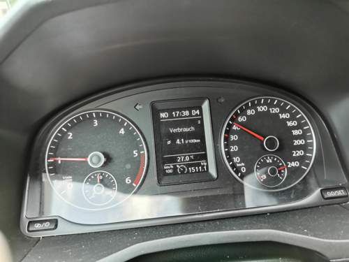

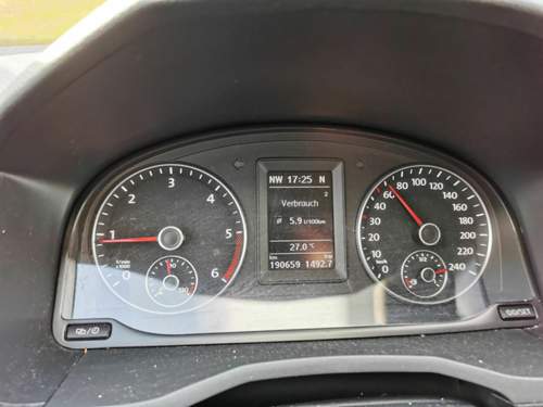

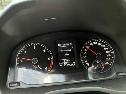

Den Caddy fahre ich als eins von mehren möglichen Pool Firmenfahrzeugen. Da finden jetzt keine nennenswerten Fahrten mit Kindern statt, eher so schnell wie möglich zum und vom Kunden, dann natürlich nicht mit so wenig Verbrauch, aber ich habe ja auch versucht von einer Geschwindigkeit auszugehen, die ich täglich von Elektro Autos mitbekomme, die fahren meist mit 100 bis maximal 130.
Da ich auf dem Handy keine Fotos von langstrecken habe, habe ich versucht die heutige Strecke zu dokumentieren. Ist halt eher kurzstrecke.
Ich habe den bc1 und bc2 dafür genutzt.
Den 2er bei fahrtbeginn genullt, davon beim auffahren auf die Autobahn ein Foto gemacht, auf der Autobahn dann den bc1 genullt.
Somit habe ich einmal den Verbrauch von Autobahn alleine und paar km Land bc1 und einmal von Stadt, Autobahn, Land bc2.
Auf der Autobahn habe ich als Tempomat 100km/h eingestellt gehabt.

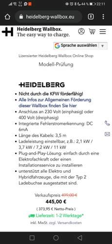

Also ich besitze eine Heidelberg Wallbox, die reguliert niemand ausser ich selbst, Sie hat keinen Inet Anschluss und kann nur am Gerät selber eingestellt werden und ist uneingeschränkt förderfähig.
Dir ist schon klar, das es von Heidelberg mehrere Versionen gibt, genau wie von elli, die für VW, skoda, seat, Audi, Cupra fertigen.
Ohne Konnektivität, keine förderung, die einfachen günstigen Basis Varianten werden nicht gefördert.
Das ist richtig. Keine Konnektivität, keine Förderung. Der Energienetzbetreiber MUSS Zugriff bei Bedarf auf die Wallbox bekommen, damit sie förderfähig wird. Das ist eine zwingende Voraussetzung.

Ich habe keine Ahnung von was ihr redet. Ich besitze die Heidelberg Wallbox Energy Control und diese besitzt nun einmal keinen Internet Zugang.Sie ist KFW förderfähig und in der Liste eingetragen.Wer jetzt da darauf zugreifen soll wenn nicht auf den Hausanschluss direkt ist mir schleierhaft
Voraussetzung für die Förderfähigkeit ist, dass die Wallbox technisch dazu in der Lage ist.

Ein Internetzugang ist zur Steuerung durch den Stromanbieter auch nicht notwendig, da gibt es andere technische Möglichkeiten. Und eine dieser Möglichkeiten (MODBUS) ist in der Box verbaut. Voraussetzung für die Förderung ist halt, das die Wallbox Steuerbar ist, nicht dass sie einen Internetanschluss hat.
