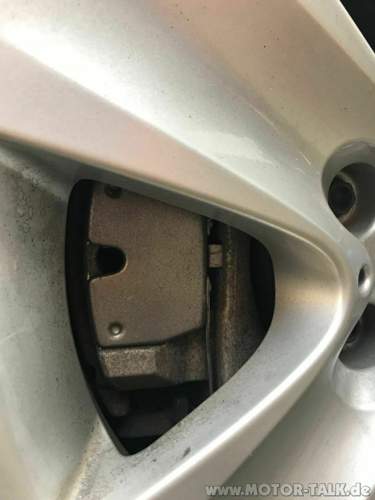

Noch ein Tipp zu den Federn, die nach einem Jahr rosten:
Habe meine mit Technolit Inox Spray lackiert. Feder mit Drahtbürste reinigen, mit Heißluftfön heiß machen und einsprühen. Kann so sofort wieder eingebaut werden. Das Zeug bekommt man selbst mit der Topfbürste nur schwer wieder ab.
Benutze ich auch als Schweißprimer. Hält Bombe auch bei Hochdruckreinigern.
PS: Inox Spray ist nicht gleich Inox Spray. Habe noch andere Marken getestet, die die Hälte kosten und für schlecht befunden.
Sind etwas dreckig.
