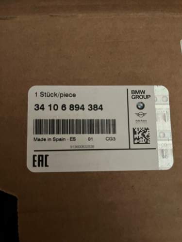

Ist das eine gesicherte Information? Hast Du eine Quelle?
@Stadtstreicher1 schrieb am 12. August 2023 um 13:40:56 Uhr:
@k-hm schrieb am 11. August 2023 um 22:49:37 Uhr:
Ich habe andere Erfahrungen.
Seit die Bremsscheiben unserer F-Serie nicht mehr aus Berlin kommen (da kommen nur aktuelle Bremsenteile her), .
k-hm
Ja. Meine Augen.
Ich habe auf dem letzten BMW-Bremsscheibensatz gelesen "Made in Spain".
Bei denen aus Berlin Spandau steht "Made in Germany" drauf.
k-hm
OK, danke!
Mal sehen was bei mir steht wenn die nächste Woche kommen. Werde berichten.
Grüße Alexis

Gestern wurden die Bremsen geliefert und ja ist Made in Spain wie von k-hm schon geschrieben. Werden morgen eingebaut. Hauptsache Original und kein rubbeln 😁
Grüße Alexis
