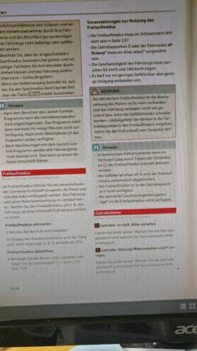

Auch bei mir geht der Motor beim "Segeln" trotz eingeschaltetem Freilauf nicht aus. In meiner Betriebsanleitung steht auch nichts davon, daß der Motor ausgehen würde, sondern nur, daß das Getriebe entkoppelt würde. Gibt es nun unterschiedliche Modelle oder kann das durch unterschiedliche Einstellungen modifiziert werden?
2018-06-25-13-09-24
@19brenner09 - das sieht nicht anders aus, als wenn der Wagen steht. Drehzahl 0 (bzw 'Ready'😉, 'D ' und das grüne SS-Symbol.
