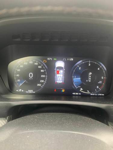

Ich hab ja die ganze Zeit drauf gewartet , nun kam der Anruf von meiner Frau es hat eben geknallt und das Fahrzeug ist in Notbetrieb :-) ich ahne ja was :-) nun kommt sie mal eben rum und ich gucke mal rein :-)
Sie sagte das sie angefahren ist ,von der Ampel los , es halt geknallt hat und das Fahrzeug einen Ruck nach vorne gemacht hat .
.jpg
Fahrzeug habe ich einschleppen lassen bezüglich Mobilitätsgarantie , mal sehen was die Werkstatt nächste Woche sagt , kein Plan ob der aus der Pressung raus ist , hab auch keine Zeit und große Lust gehabt .
Komisch ist halt das irgendwas mit Getriebe aufgeleuchtet hat und Motor Service erforderlich. Fahren tut er soweit und schalten auch ....

@Andrehhq7 :
Dein Ad-Blue Füllstand ist niedrig/ hat nen Fehler.
Komische Fehlerbeschreibung deiner Frau. Eigentlich hat der Ruck nach vorne nix mit dem Schlauch zu tun....
Naja, bin gespannt was die Werkstatt sagt.

Ich warte ab , fahre sowieso in die Werkstatt und will das selber sehen was los ist 😉 ja ad Blue kann jeden Monat getankt werden aber es sind noch ca. 1600km Reichweite. Meine Frau biegt auch links ab wenn ich rechts sage :-) ich habe sie nochmal explizit gefragt sie ist angefahren lauter Knall und dann ist der Kopf in Richtung Lenkrad also Schlagartig Leistungsverlust . Vermute durch den Notbetrieb . Handbremse blinkte auf , Getriebe und Motor . Mal sehen ich lasse mich überraschen.

Da Getriebe und Motor im Display aufgeleuchtet hat sowie der Notbetrieb aktiv ist und auch nach Neustart sofort da , gehe ich so langsam nicht von Powerpulse aus 😎 fahren tut er aber noch und schalten .
