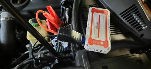

Ich nutze die hier:
https://www.amazon.de/.../ref=pd_lpo_1?pd_rd_i=B07SY8RJ84&%3Bpsc=1
gestarte Autos bis jetzt >3.0TDI, 6.0W12, Sprinter 313CDI & öfter mal ein Phaeton V10, geht alles völlig Problemlos damit. Wobei es wohl fast egal ist welche von den "modernen" PowerBanks man nutzt.

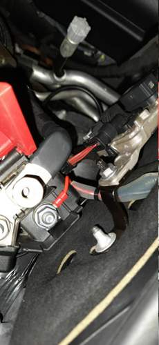

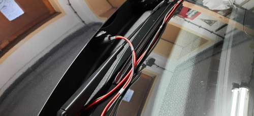

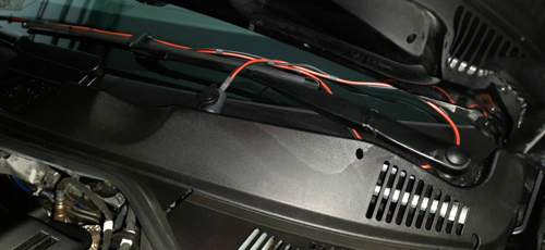

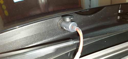

Zusammen mit der 12V Dose aussen am TRex & einem Adapterkabel verlieren auch geschlossene Türen ihren Schrecken 🙂
https://www.amazon.de/.../ref=ppx_yo_dt_b_asin_title_o02_s00?...
Was möchtes du mit dieser 12V Dose machen? Das vestehe ich nicht.
die hab ich oben in die Wischerabdeckung gesetzt, einmal zum Laden während der Standzeit & dann falls die Batterie verreckt damit man Spannung aufs Auto bekommt zum öffnen. Ja kommt selten vor aber haben ist besser wie brauchen 😉

nee im Gegenteil das dauert genau 10min.& es muss dazu
nichts
abgebaut werden. Das einzige was man benötigt ist ein Stufenbohrer um das Loch sauber zu setzen-das wars. Der Punkt ist mit Bedacht gewählt, ich hab auch erst überlegt Grill, Radhaus ect. wo man was unterbringen kann aber da oben ist es 1.sehr bequem ohne dreckige Hände , es gibt keine Staunässe oder Matsch 3. wie dafür gemacht da man direkt an die Starthilfepunkte gehn kann ohne zusätzliche Leitungen zu legen. 🙂

Stufenbohrer is sowas:
https://www.amazon.de/.../ref=sr_1_3?...
geht klar auch mit Lochkreissäge, Dremel ect.😉
abbauen brauch man wie gesagt nichts, die Wasserkastenabdeckung lässt sich leicht anheben so das man mit der Hand drunter kommt, etwas fummlig aber nicht schlimm😉
Dose:
https://www.amazon.de/.../ref=ppx_yo_dt_b_asin_title_o04_s00?...
