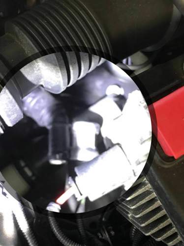

heute traf mich an meinem XC60 D5 ein Problem, dass schon im XC90-Forum behandelt wird:
Mit lautem Knall (wie ein Schuss) scheint ein Power-Pulse Schlauch im Motorraum von seinem Stutzen weggeflogen zu sein. Erstaunlicherweise im Stand, vielleicht eine halbe Stunde, nachdem ich den XC60 (03/2018, 22.000 km) im Carport abgestellt habe.
Motor läuft trotzdem, anscheinend keine nennenswerte Beeinträchtigung (außer vielleicht deutlicheres Turboloch). Auch keine Hinweise auf Motorfehler im Selbsttest nach dem Anlassen.
Gibt es noch mehr Xc60 Nutzer, die schon mit diesem Fehler zu kämpfen hatten? Scheint ein Serienfehler bei D5 Motoren zu sein.
Werde morgen mal die Werkstatt aufsuchen.

Hallo Ihr Lieben,
eine Ergänzung zu dem Powerpulse Schlauch. Vor 5 Wochen ist mein Schlauch mit Getöse vom Stutzen gerutscht. Kein Problem, es wurde ein Neuer montiert. Angeblich schon die neue, verstärkte Serie des Schlauches. Stimmt, 5 Wochen später ist er nicht mehr vom Stutzen gerutscht, sondern mit Getöse vor der Verpressung geplatzt. Also - ich weiß nicht, wer dieses Teil produziert. Aber alle 5 Wochen den Powerpulse-Schlauch wechseln - das macht wirklich wenig Freude!

Moin, gestern wurde bei meinem xc60 D5 festgestellt, dass der Schlauch abgeplatzt ist.
Keine Ahnung wann das passiert ist oder ob ich ihn im August schon so gekauft habe (Jahreswagen),
da mir nichts aufgefallen ist.
Abgasgeruch im Wagen ist mir öfters aufgefallen, jedoch beim freundlichen wurde nichts festgestellt.....
Bin mal gespannt ob ich etwas merke wenn es instandgesetzt wurde.

Update :
Heute wird Schlauch Nr. 4!! Eingebaut.
Ich habe es mittlerweile schriftlich vom freundlichen, das es Qualitätsprobleme gibt und Volvo daran mit Hochdruck arbeitet...
Das Modell ist seit Mitte 2017 auf dem Markt, das Problem ist länger schon bekannt....
Für mich nicht nachvollziehbar...
Vollständigkeit halber der Wagen hat erst 34 tkm auf der Uhr.
Er platzt bei mir auch nicht während der Fahrt ab, sondern ca. 3-4 nach abstellen des Motors.
Lauter Knall und das war es dann wieder.
Bin wirklich enttäuscht von der Marke Volvo.
Zudem sind jetzt auch noch die hinteren Bremsbeläge fällig, wie gesagt bei 34 tkm.

Bei mir heute Morgen ein Knall und den Schlauch hat es oben am Anschluss verrissen, obwohl er vor 14 Tagen gewechselt wurde. Der Erste hat immerhin 45000km gehalten. Weiter so Volvo !

Moin,
Ich bin definitiv ein defensiver Fahrer. Und ich wohne auf dem Land.
Wobei auch das null Einfluss auf den Schlauch hat!
Der Druck ist immer/ dauerhaft auf dem Schlauch und wird nur bei Bedarf abgegeben.
Desweiteren platzt er nicht während der Fahrt ab, sondern 3-4 Stunden nach dem abstellen und somit wenn er abkühlt, wobei der Druck abnehmen sollte. Zumindest wenn ich in Physik richtig aufgepasst habe.
Dann hat selbst Volvo zugegeben das sie da ein Problem haben!
Schlauch 5. Hat ganze 45 km gehalten!! Wohlgemerkt der neue, angeblich verbesserte!
Jetzt fahre ich wieder ohne. Warte derzeit auf eine Reaktion von Volvo Deutschland....
Schlauch weg und keiner merkt's ! Also wenn ich den Knall nicht während der Fahrt gehört hätte, würde ich vielleicht im Glauben herumfahren, dass alles passt. Außer einer fast nicht merkbaren Anfahrschwäche liefern die 2 Lader doch gute Arbeit ab, auch ohne 20bar high pressure. Ich schau jetzt einfach jede Woche mal rein und beschäftige meinen Lieblingsmechaniker wieder einmal mit Schlauchtauschen. Gibt ja Ersatzfahrzeug durch die ganze Volvopalette.
