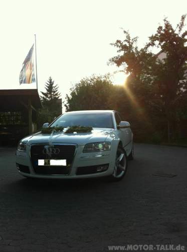

Leider habe ICH ein Taxi übersehen, der aber ziemlich Flott aus der 30ger Zone angeschossen kam.
Teilkasko leider nur... Ja alle wohl auf, auch das Brautpaar das ich hinten drin hatte. 😉
Gutachter war noch nicht da kann also noch nicht angreifen....
Das Foto entstand davor auf der Hochzeit sozusagen 😉

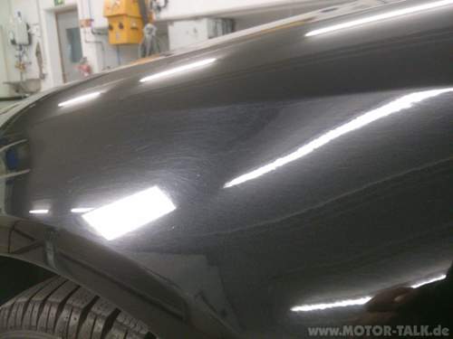

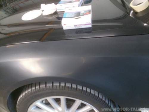

Ich hat heut mal etwas Lust und Zeit meinen Lack auf Mirrorfinish aufzuarbeiten!
Ich hoffe Euch gefällt das Ergebnis!
P.S. bei Bild 4, ein mal drauf Klicken zum Vergrössern, dann sieht man sehr Gut den Unterschied zwischen Polierter Vorder- und Unbearbeiteter Hintertür! 😁

Wann kann ich vorbeikommen?
was ist das denn für ein Zeug
cool
Das ist kein "Zeug"!
Das ist Körperliche Arbeit und Können! 😉
Man muss den Lack Plan schleifen und dann Polieren!
Kostet nur viel Zeit und Schweiss! 🙁
das heißt du hast 2500er bzw. 3000er Nassschleifpapier genommen und dann was für eine Polierpaste ect.?
erst mit 1200er Nass mit einem Klotz planschleifen,
dann mit 1500er trocken und Exzenter nachschleifen,
dann mit 3000er nass und Exzenter Polierschliff
anschliessen mit 3MPolitur Polieren und mit 3M Antihologram Politur nachpolieren!
1500er und 3000er sind auch von 3M!

kann sich sehen lassen das Ergebnis! Bekommt man aber auch ohne das Nassschleifen hin, falls sich jemand noch nicht mit dem Schleifpapier ran traut ;-)
